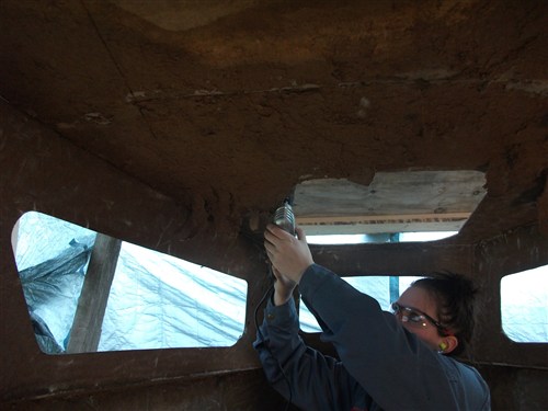

At fjerne masonit limet på gasfiber er IKKE nemt. Har i dag prøvet med en multicutter i stedet for at bruge spartel. Det er slet ikke så hårdt og det går lidt nemmere. Nice..
Det kan godt være at den var billig. Var den det så det værd?
Så er det nok limet med epoxy, ellers burde det ikke være så svært at fjerne. Multicutter er et godt stykke værktøj!
Har så været ude og købe en "rigtig" multicutter(den på prøve var accu).. Jøsses det går fremad.. Det larmer helt vildt - men så er det også overstået det hurtigere..

Så er alt masonit fjernet. Med hjælp fra min datter tog det 4 timer. Herligt.. Så er der selve nedslibning med stålbørste på vinkelsliber tilbage. Så står der også en båd tilbage der kun består af fiber..
Jeg siger: mange tak - multicutter..

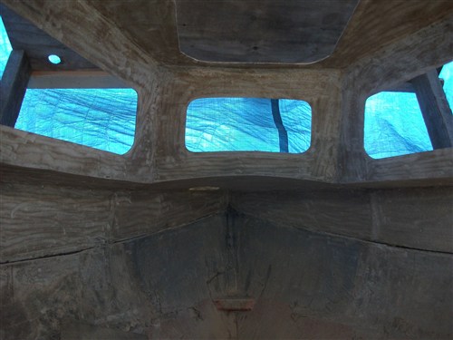

Ser rigtig fint ud, det er ikke meget du behøver med stålbørste!

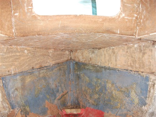

Affedt med fortynder og overfladen er klar til pålimning.

Bør alle rester af masonitten ikke fjernes helt, så der kun er glasfiber tilbage?
Næste skridt efter afrensning/affedtning..
1) Jeg vil spartle ud hvor der er ujævnt (epoxyspartelmasse) i skrogsamlingen
2) Derefter slibe plant.
3) Så påføre lim tilsat microballoner eller andet fyldstof med tandspartel så x-finerpladerne har noget at hæfte i..
Lyder det ok?
Skal jo også lige ha renset bund/kølsvin, skiftet spanter (monteret m glasfiber) og så male bund/kølsvin. Så skulle fundamentet til bænke mm. være på plads.

Jow, helt enig. Kunne bare ikke se masonitrester på billedet.
Fremgangsmåde lige i vinkel....
Jeg påførte epoxylimen med en rulle det fungerede fint, og er let/hurtigt.
Engel:
Påføring af lim med rulle ville også være bedst, dog bliver der steder hvor der stadigt vil være nogen ujævnheder på trods af spartling. Tænkte på princippet som når man sætter fliser/klinker op hvor man så bruger tandspartel, derved øges hæftningsprocenten ved ujævnheder i underlaget..

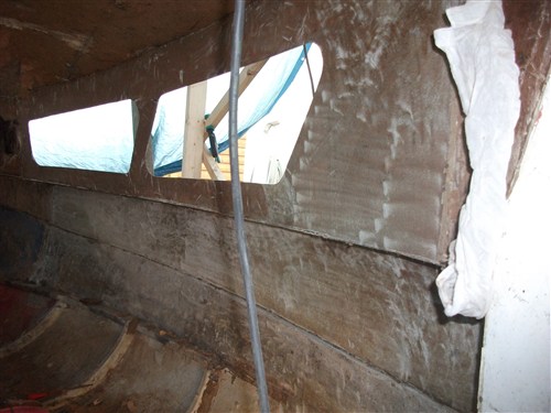

Så er der ikke meget tilbage at slibe ned. Mangler lidt i ruf og så lige bunden.. Så kan alt det sjove begynde, nemlig at bygge skiwet op på ny..
Det ser rigtig fint ud, og ja, nu begynder det sjove.

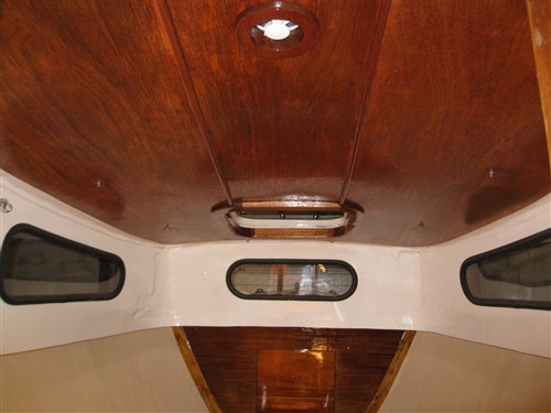

Til inspiration lige et billede af min afslutning omkring luge samt udluftningsventil (den originale afslutning er blot en lille rund hvid plastic ring):
Begge dele er lavet i massiv Mahogny. Ramme ved luge limet sammen af 4 stykker. De mørke felter på loftet er blot skygger fra lyset.
Husk iøvrigt at behandle østenfineren så hurtigt som du kan få den under 15% luftfugtighed - De er typisk meget fugtige når du køber dem, så en beholder med affugtningsmiddel kan være en god ide inden/efter opsætning.
Nåede selv kun at behandle mit loft en gang med olie sidste år, og det kunne jeg konstatere ikke var nok da jeg fik skibet på land - der var områder med overfladeskimmel.
Var derfor nødt til at behandle med rodalon og efterfølgende Protox for ikke at det skulle komme igen.
Har indtil nu givet 5 lag lak, mangler kun 3 lag - så er der lukket af for fugt mm.
