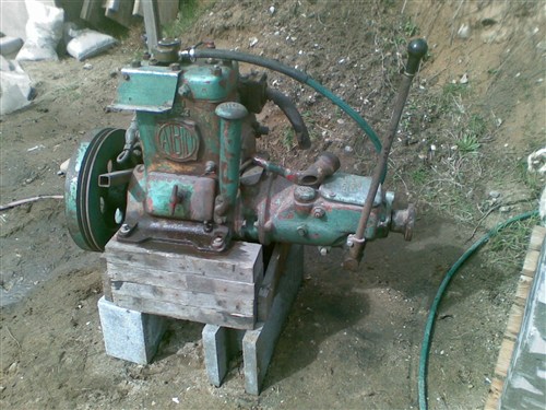

Har skaffet mig en gammel Albin motort som drivkraft til båden. Nu skal den overhales, slibes ned og males op så den står pænt igen.

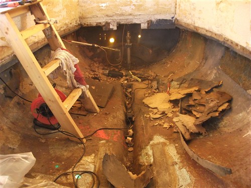

Og så lige et billede af agter i båden der nu er slebet ren for gammel maling og MASONIT.

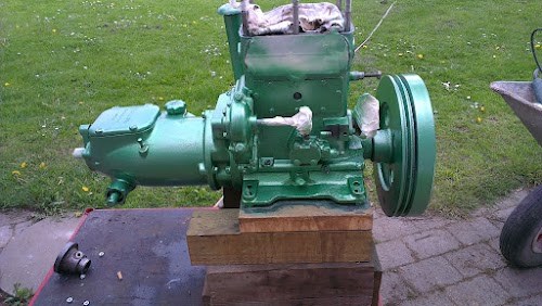

Først blev motor behandlet med ruststop.
Så grundmalet
Og endelig første gang maling
Motor er selvfølgelig også malet under bunden.

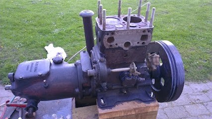

Den begynder at ligne en motor igen - trods 60 år på bagen..
Det kan godt være at den var billig. Var den det så det værd?
Så blev motoren sprøjtemalet med Hammerlite (2 x)  - genmontering af løsdele om nogle dage.

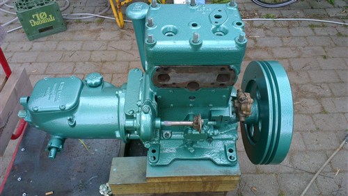

Så er der kommet gang i den igen...

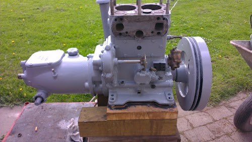

Efter en lang pause mest på grund af en lang vinter, er der endelig gang i det videre forløb. Har valgt at "gå ned" i motorstørrelse, da jeg fandt et godt tilbud på en Albin O-21. Så den har fået samme tur som "storebror".

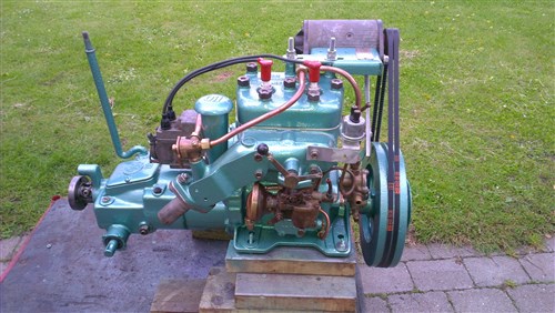

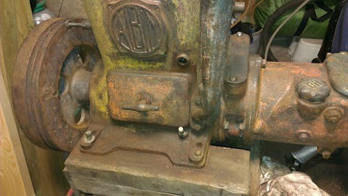

Her er lige et billede af O-21

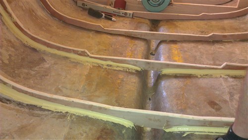

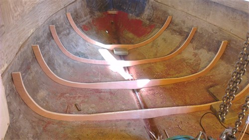

Så er jeg også i gang med at få lavet og monteret bundstokke..
De bliver limet i med epoxyspartel inden der lægges glasfibertæppe over.
(kølsvinet fik lige et lag glasfiber først)
