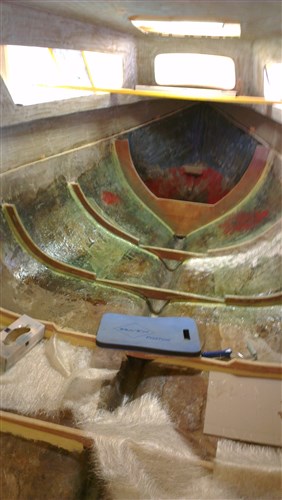

Så er der kommet hul på arbejdet med at renovere skiwet. Hele "toppen" er fremstillet af glasfiber afsluttet med masonitplader indvendigt. Jeg vil mene at masonit ikke har noget at gøre i et skiw, da det suger fugt som bare pokker(er helt vådt flere steder). Dette er jeg så ved at fjerne mekanisk med spartel og knofedt(temmelig hårdt arbejde).. Efterfølgende slibes det sidste af med kraftig stålbørste på vinkelsliber. Jeg skal som *Engel* understøtte ruftaget med finerplader. Vil også beklæde siderne med finer, da de ikke er særligt kønne efter nedslibningen. Jeg vil først spartle ujævnhederne med epoxy spartel og så slibe efter inden pålimning af finer.

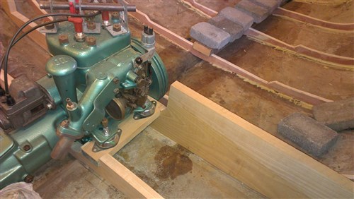

Fundament til motor tilpasses.

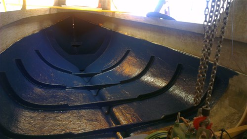

Glasfiber på bundstokke og i mellem for at give en mere jævn finish.
Maling for nemmere vedligeholdelse..
