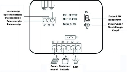

Jeg købte deres laderegulator også, og har tilsluttet solcellen dertil som tegningen viser (S+ og S-).
Udgangsledningerne til batteriet sidder parallelt med min Tystor landstømslader og lader ad samme vej (B+ og B-).
Når jeg har motoren tændt, blinker solcelleladeregulatoren grønt (BS) "nu er batteriet fyldt / Spændingen høj". Jeg regner med at det samme vil ske, hvis jeg engang tilslutter landstrømmen.
Den 3. udgang (til højre) "Last" (L+ og L-) bruger jeg ikke. Da den ikke kan afbrydes lige så nemt som resten af strømmen i båden. Dog kan man godt programmere den til at tænde et automatisk natlys i båden og slukke det ved dagslys, men da båden mest ligger et ikke særlig tyveriudsat sted, har jeg ikke eksperimenteret med det.
Solcelleladeregulatoren sidder lige under mit strømpanel i båden, så der stadig er overblik over det hele, selv om det nu er blevet lidt mere kompliceret.
