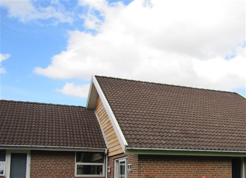

Dem jeg kalder ståltegl er alt hvad der er banket i facon så de skal ligne noget andet end hvad de er. Altså look-a-like tagsten, bølgeplader, osse Decra. Det kan godt undre at der ikke allerede findes noget der ligner stråtag.
Derimod er jeg til den ægte vare. F.eks. panneplader, diamantprofil og den slags. Den type ligner det den er. Ståltagplader med (i) egen profil. Original endda. .o)
Mine betontagsten ligner......... Betontagsten !
Allerede OT - så er der nogen der kan sige hvad de hvide pletter på taget er for noget - det er hverken fugleklatter eller malepletter. Underligt nok er der flest på det " nyeste " tag, der er 21 år gammelt - det gamle på 34 år har ikke nær så mange.
