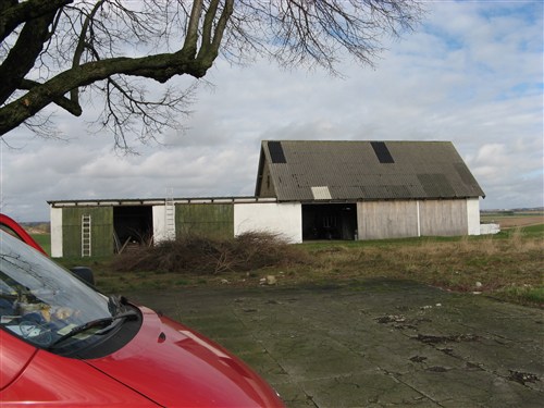

Vi bliver nødt til at skifte i hvert fald den ene del af vores tage inden efteråret.
Vi var blandt de "heldige" kunder afflsmidth's konkursrytteri med smuldrende eternittage.
Og de "nye" plader vi fik fra dem (vi indgik forlig og fik halvdelen af matrialerne dækket)  kommer heller ikke til at holde. Vi orker ikke at kæmpe med dem igen så nu skifter vi stille og roligt ud i et tempo hvor økonomi og energien/tiden er til det.
Men hvilket tag skal man vælge i dag?
Kravne kunne være:
Let at ligge ovenpå det "gamle" tag af Eternit B6 plader (eller er det b8..)
Skal have en overflade hvor pollen ikke hægter sig fast (vi har MEGET pollen) de sorte eternit plader blev små grønne 1år.
Ikke for store krav til hældning da vi har en side med temelig lille fald.
Helst ikke noget der ser for syntetisk ud.
Har overvejet de sortglaseret tagsten, men de er nok alt for dyre og passer ikke lige til at ligge på det bestående tag.

Det drejer sig om et maskinehus. Levetid på taget.
Er det med i dine overvejelser, at føre taget ud over halvtagsdelen? Jeg spekulerer lidt i æstetik!

Ikke som sådan. Jeg har ikke behovet og jeg kan vil helst ikke "lukke for meget af" for himlen. Og bygningen er også opført af 2 omgange. Men det er da stof til eftertanke.

Jeg er ikke på matriklen lige nu, så jeg kan ikke tage billeder indefra, men det er ganske fornuftigt spærtræ. Nok kun et spørgsmål om lægterne. Og nye vindskeder.
Det er fordi eternitten er gammel, og jeg kan godt lide panneplader på maskinehuse, men jeg kan ikke lide kondensvand.

Af med det gamle eternit tag, også op med nogle tagsten i stedet for, det er en væsentligt pænere løsning, og ikke så meget dyrere, skal vi sige omkring 150-160,- pr. m2 i materialer for tagsten, lægter og påforing af spær.
Vælg en god tagsten med høje false som feks. Creaton Sinfonie tagstenen, og drop så undertaget..... det ville jeg gøre.

Det skal nu siges at panneplader, som der IKKE er stor konkurence på vist er uforholdsmæssigt dyre i forhold til stålteglene.
Og godtnok foreslår Koluda tagsten, meeeen det skulle ikke undre mig om sådan en landbrugslade kunne være lidt svagt dimensioneret.
