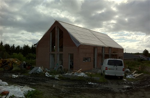

Så fik jeg muret den ene gavltrekant op...sikke et døj, at få materialer slæbt så langt op, når rendegraveren kun kan løfte knap halvvejen...
Nu begynder det for alvor, at ligne et hus...

Så blev den sidste sten sgu lagt og huset er nu færdigmuret - så har mn sgu også prøvet at mure et hus...!
Der er smidt lidt billeder op af den sidste gavltrekant og den grimme, hvide porebeton bagmur er nu omsider gemt helt væk...lækkert...
Nu står den så på tagpap. Skal lige have fundet en tagpap brænder imorgen og så skal der svejses på livet løs. Derefter skal jeg lige have makket 4 kviste sammen og så skal der smækkes vinduer i. Bestiller vinduer her i ugen og så har jeg 6 uger til at få tagpap og kviste lavet, inden vinduerne er færdige!
