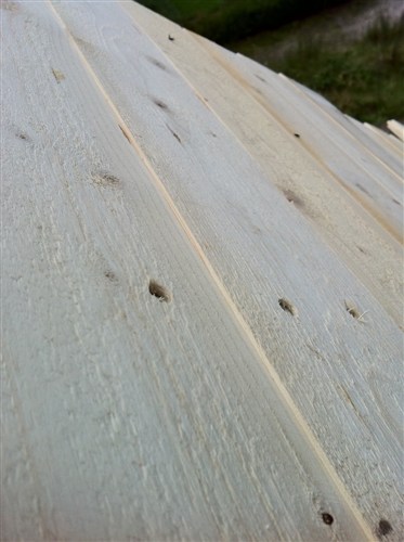

Nej, er også ganske rolig for de fine brædder, som er snorlige, men er mere bekymret for dem som buer 1-1,5mm på midten (ca 70% af brædderne)...aner jo ik om det kan ses efter pappet kommer på eller det intet har at sige... :o/
Ingen som har ekspertise på dette område...?
Overvejer at betale en fagmand for at komme ud og vurdere brædderne...hmm...

Et brædt på 21 mm der spænder over ca. 1 m vil automatisk komme til at hænge et par millimeter med tiden. Så mon ikke det bliver nogenlunde ens over det hele, som tiden går.

Det er ikke mellem spærene jeg mener, men der imod at brættet buer ca.1-1,5mm over de 11cm som det er bredt...?
 SELVBYGGER!!!
Det har ingen betydning.

Nogle af brædderne passer ikke 100% sammen, der hvor siderne støder op mod hinanden. Her er tale om forholdsvis mange steder og de værste er ca. 2,5-3mm. Jeg har klaget til XL Byg og de har erkendt, at det ikke er acceptabelt og vil derfor levere nye brædder, MEN jeg har hverken tid eller lyst til at ligger 240m2 nye brædder...!!
Har disse "kanter" på en 2,5-3mm (de værste) noget betydning og vil man kunne se dem når der er sømmet underpap, samt svejset overpap...det er listepap tag...ville selvf. helst kunne undgå at ligge nyt tag, men vil på en anden side heller ikke lade være, hvis det ikke har den store betydning for det færdige resultat...??
Hjæææælp!!
 SELVBYGGER!!!
Du har nok ikke lyst til at høre det... men.... du burde have set det under lægge arbejdet. Og have sorteret dem fra der ikke dur...
Hastværk er lastværk....
Nå men nu er skaden jo sket. Jeg ville ikke turde satse på at det ikke bliver at se.
Du kan evt udligne de værste brædder med en elhøvl.
Må give gdsbob ret, der er ingen vej uden om, du må i gang med elhøvlen der.

Mon ikke elhøvl bliver alt for groft.
Jeg mener faktisk at man normalt lige kører over brædderne med en rondelsliber inden man pålægger pappen.
I nødstilfælde kan anvendes en plæneklipper i laveste indstilling!
