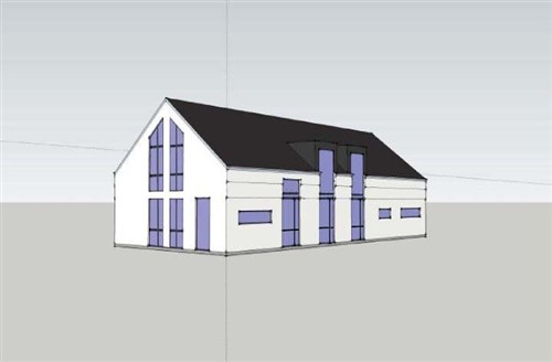

Hey,
Lige et par tekniske spørgsmål...

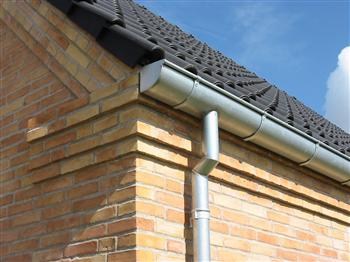

Jeg skal have en arkitekt tagrende som vist på billedet nedenunder. Går ud fra her er tale om en zink tagrende, ik?! Er de helt blanke når man modtager dem eller er de som på billedet? Ved at man kan få nogle som er forpatinerede nemlig...
Imorgen går jeg igang med at svejse underpap på og er lidt i tvivl hvad jeg gør ved kvistene rent teknisk. Jeg har jo planer om at svejse underpap på hele taget - også der hvor der kommer kviste og så vil jeg skære ud til kvistene bagefter, bygge dem og så brænde underpap på dem og til slut lister og overpap på hele taget. Ved godt jeg med fordel kunne bygge kvistene først, men nu skal det pap på, så jeg kan sove roligt mht regn, fugt osv. Når jeg laver mine kviste efterfølgende, så kan det jo godt blive lidt tricky mht at få lavet de rigtige overlæg der hvor pappet går ud på kvisten. Den eneste rigtige løsning er vel, at undlade, at brænde pappet fast den sidste halve meter ned til kvistens tag, så jeg efterfølgende kan underlappe banen som går ud over kvisten...?!?! Overpappet er jo noget nemmere at gå til, da kvisten så allerede er bygget og overlægget derfor kommer helt af sig selv, men underpappen skulle jo også helst have de rigtige overlæg...
Og mht til kvist siderne, er det så ok at lave en inddækning med en strimmel op langs kvistsiden?? Der skal ikke pap på hele siden, kun en inddækning i bunden. Der kommer vindpap og en kunstbeklædning på siderne...
(og ved godt at man også kan få en tagdækker til at lave det, men sådan blir det altså ikke...)
 SELVBYGGER!!!

Slet ikke nogen som ved om man kan svejse underpap på hele taget og bygge kviste bagefter - og eller hvordan man gør mht overlæg fra hovedtag til kvisttag efterfølgende...?!
 SELVBYGGER!!!
Her er et billede af hvilken type kviste der er tale om...
 SELVBYGGER!!!
Skrevet af Petreababy på 26 sep 2011 13:18
Hey,
Jep, det er en zink tagrende, og nej de modtages ikke sådan, med mindre du bestiller dem forpatineret.
Hvis ikke de bestilles patineret så ser de sådan her ud.
Rendejern til zinktagrender
Så er det jo en smagssag om man kan lide dem blanke eller patineret, derfor kan man bla. få dem forpatineret, hvilket jeg mener er absurd at betale ekstra for.
