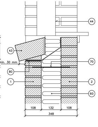

Har surfet lidt rundt og faldt over en artikel hvor de foreslog at man lagde et stykke pap ind, som (80)på billedet nedenunder:
Selvfølgelig således at evt fugt føres ud af konstruktionen.
Jeg har ikke mulighed for at montere det helt som billedet, men kunne godt fæstne det i underkanten af vinduet evt med noget lim eller folieklæber.
Er det en god eller dårlig ide?
kan godt se ideen med at forsøge at adskille/ forhindre fugtnedsivning i muren under sålbænken. Finder nu alligevel situationen lidt tænkt eller teoretisk. Ved en støbt sålbænk på + 3cm har jeg svært ved at forestille mig hvilken syndflod der skulle til for at gennemvæde et sådant 'betonlag' - fliser er jo heller ikke våde på undersiden.
Eneste situation skulle i givet fald være hvis bundfugen under vinduet ikke sluttede ordentlig tæt og at evt langvarig slagregn kunne presse vand 'bagom' sålbænken og ned i det underliggende murværk ...
/bjørn
Ok, lyder fornuftigt, så gider jeg ikke bruge mere krudt på den løsning.
Løsningen ovenstående med papindlæget er en del af den "dobbelt-sikring" der anvendes (overalt) ved muret byggeri.
Sker der fugeslip i fugen mellem bundkarm og sålbænk virker pappen som ekstra sikkerhed. I dette tilfælde mod at der trænger fugt ned i isoleringen. Som fryser om vinterern og danner kuldebro mellem for og bagmur. Og fugtpletter på tapet. Og skimmelsvamp. Og forhøjede opvarmningsomkostninger og hovedpine hos den sure husejer. Som derfor falder i druk, sparker konen og kysser hunden og bliver udstødt. Direkte gennem det største hul i det finmaskede sociale sikkerhedsnet.
Og så har vi balladen jo. :o)
Metoden med dobbelt-sikring ses mange steder ved murede detaljer.
jamen godt så - intet som en fortælling fra det virkelige liv 8^)
