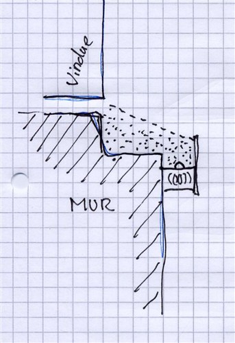

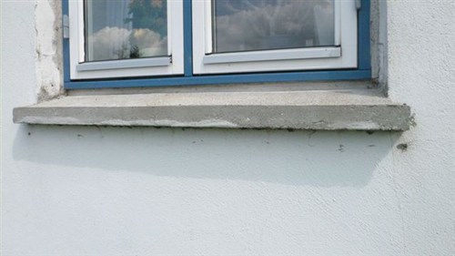

Ny ved jeg ikke lige hvad du mener når du skriver kampestens-hus, men på vores gamle pudsede murstenshus med for- og bagvæg fra 1918 har jeg gjort som følger:
  • fjernet eksisterende sålbænk af karosseri-plade ... (der har åbenbart boet en mekaniker i huset på et tidspunkt)
  • fjernet en række mursten i ydervæg under vinduerne

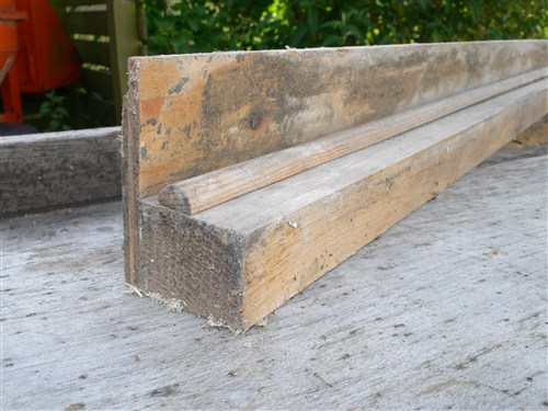

  • skåret et par lægter af i bredde af vindue + 15-20 cm på hver side
  • sat en strimmel finerplade på lægterne (se foto)
  • sat en halvstaf liste i bunden af 'støbeform (til drypnæse)
  • holdt denne støbeform mod muren (med hjælp af et waterpas) og markeret på muren hvor over- og underside er

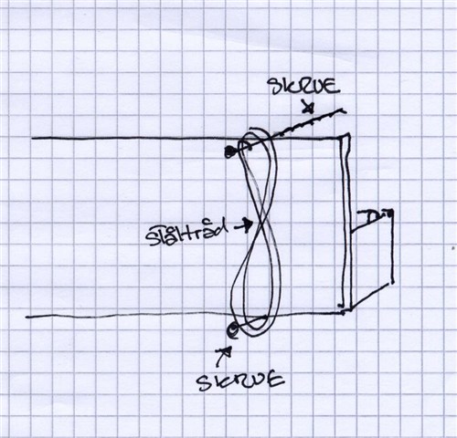

  • boret fire huller - to i hver side - et over og et under formen
  • skruet et par lange (120 - 140 mm) skruer i væggen
  • smør formen med olie så den er nemmere at få af igen
  • bundet formen på væggen ved hjælp af ståltråd
  • bemærk at formen er åben i siderne!
  • havde et par sække færdigmix liggende som jeg ofrede på opgaven da jeg var gået tør for sand
  • lavede en tilstrækkelig tyk blanding til at den ikke løber ud af formens ender
  • fylder formen skråt op mod vinduets underkant (1-2 cm under)
  • retter endestykkerne til
  • lader sidde et par dage
Tænkte også alle mulige store tanker om bindere og armering men endte med at droppe det. Og det skal altså fjernes med en borehammer eller lignende. Denne klods eller kasse af beton du har lagt hviler og binder tip top mod den række sten den ligger oven på samt mod murhullets sider.
sidste finish med silikatmaling afventer et par andre reperationer ...
læg mærke til de to huller i hver side
'støbeformen' er godt brugt - husk at smøre med (mad)olie inden du støber
støbeform monteret på væggen et par cm under kant
/bjørn

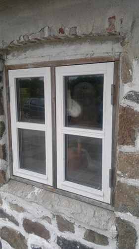

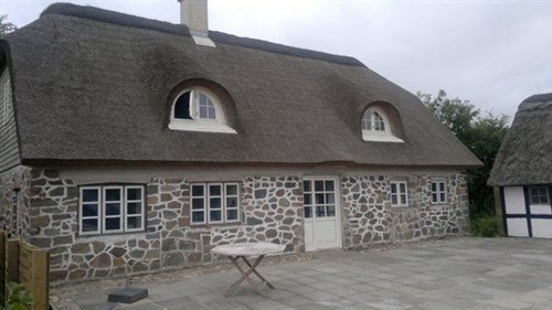

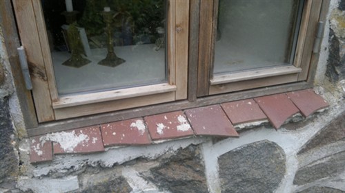

Med kampestenshus mener jeg...
De eksisterende sålbænke er... 'slidte'?
Det var endda en murer der boede i huset før...
Når man fjerner de nydelige klinker, ser det sådan her ud...
Er jeg nødt til at skære noget af det eksisterende væk, for at kunne støbe en ny, eller hvor tyndt et lag kan jeg støbe så det holder.
(Et indskudt spørgsmål: Hvad gør jeg for at få stykket over vinduet pudset pænt? Eller hvad gjorde jeg forkert da jeg gjorde det i første omgang?)
Hvordan skal støbeblandingen til sålbænkene være?
Og hvad er fidusen ved at du har ladet 'enderne' stå åbne i din form? Den fangede jeg ikke lige helt.
Håber det var billeder og spørgsmål nok til at jeg kan blive hjulpet lidt længere på vej
Mvh
Kasper

Det er jo en ærlig sag for selv en murer at være træt når man kommer hjem Men ellers syntes jeg det ser pænt ud - for projektet. Sikke dog et flot hus du har! Husk at faldet på din sålbænk IKKE behøver at være 45 grader men faktisk ser kønnere ud (syntes jeg) med et svagere fald.
  • Sæt et vaterpas på muren under vinduet. Lige over den øverste kant af den øverste sten og træk så en fed streg med en god tømrerblyant.
  • skær nu vinkelret/vandret ind med din vinkelsliber og fjern klodsen af gammelt beton
  • fortsæt nu på denne nye 'hylde' ud fra den tidligere anvisning ...
da din kampestensvæg med garanti ikke er helt plan, vil du skulle tætne formen i bunden inden du støber. Smid lidt fugemasse i efter fattif evne - det vigtigste er at det er tæt nok til at din blandign ikke sejler ned ad væggen når du har fyldt formen op.
/bjørn
