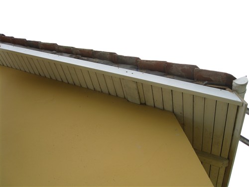

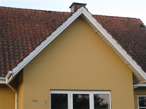

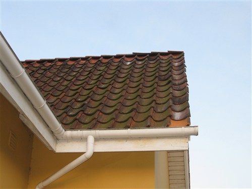

Herunder lidt billeder af taget:
Det er klart, at fejlene skal udbedres. Spørgsmålet er bare om taget er tjenligt til udskiftning, eller vi skal gå efter de enkelte fejl. Jeg vil rigtig gerne lægge et nyt tag, men budgettet er stramt. Max. 40k i materialer.
Såfremt taget skal skiftes er jeg fast besluttet på et fast undertag af Huntonit-typen. Mht. tagstenene vil tegl selvfølgelig være førstevalg, men tvivler på, at der er plads økonomisk.
Hvad ville I gøre? Jeg vil anslå tagarealet til at være ca. 180 m2 med 2 skotrender, et veluxvindue og en skorsten. Alt vil blive lavet som selvbyg.

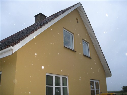

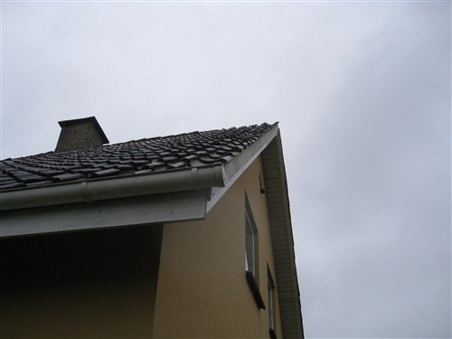

Nå men her er det foreløbige resultat:
Den "lille" gavl
Den "lille" rygning (tagrenden skal nok blive kortet af ):
Den ene "store" gavl:

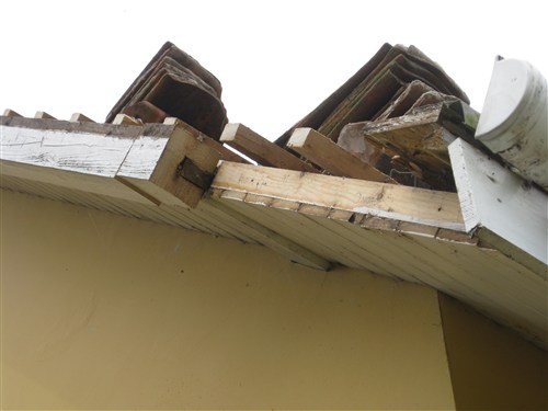

Det har taget en del mere tid at skille tingene ad end jeg havde regnet med. Udhængsspærene var tappet fast til remmene og lægten der holder dækbrædderne var fastgjort bagfra ind i spærene i en kombination af søm og skruer.

Jamen, det ser da rigtigt godt ud...
Min artikel var til at forstå så, for det ligner da noget en proff ville have leveret, og det er endda ikke alle tømrer der kan lave et hakkebræt ordentligt.
Selvfølgelig tager det lidt tid at lave en hakkebrædder, specielt først gang.
Undertegnet har jo lavet et par tusind meter efterhånden, og syntes ikke det er det store besvær længere.
