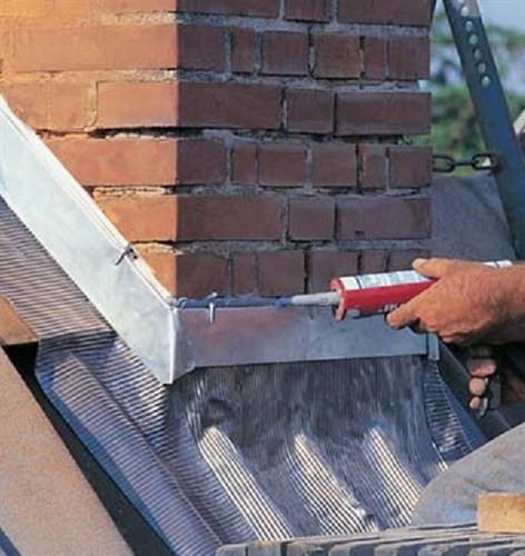

Nu er det svært at se udfra billeder hvordan det er lavet pt, men et løsning kunne jo være wakaflex med fugeskinner, eller med indfræsede inddækningsprofiler.
Monteres Wakaflex på samme vis som på billedet? Synes ikke Monier skriver så meget om det.
Mvh. Jakob Jørgensen
Ja, det monteres præcis på samme måde, det du viser der er indfræset inddækninger, som lukkes med fuge i rillen der skåret i skorstenen.
Skrevet af Koludabyg på 16 mar 2011 12:01
Ok. Det skal jeg nok finde ud af. Det sværeste bliver at komme derop
