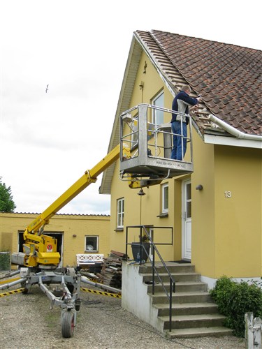

Jo tak. Nu er jeg før blevet kaldt perfektionist, så når nu hakkerne ikke slutter tæt omkring teglene så irriterer det lidt  Mine var dog noget mere uregelmæssige end de Nibra du brugte i artiklen Artiklen er absolut til at forstå. Specielt efter at have læst den +50 gange
Der stod så ikke lige noget om, hvordan man afslutter hakkebræderne i kippen, men der laver jeg nok en slags skjold. Brædderne blev for korte til at lave en alm. 45 graders samling da de først blev stødt op mod teglene.
Ellers var de ikke så gale at lave. Jeg "bommede" dog lige det første bræt, da jeg savede hakkene modsat det de skulle være. Gætter på at jeg ikke er den første der er faldet i på den  Det tog noget tid med stiksaven, men omvendt ville det også have taget tid at sætte kapsler på sternbrædderme. Alternativet med vindskedesten var ikke lige med, da de dels koster en formue + at de skulle passe til de eksterende tegl. Synes også de ser klodsede ud

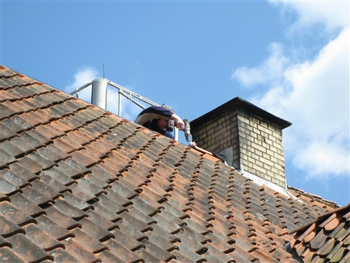

Vi brugte så godt nok en lægtehammer, men det var jo mest til at skille ting ad. Alt nyt er skruet på. - Men hvorfor er en lægtehammer at foretrække frem for en alm. GDS model? Er vi ude i noget tradition...?

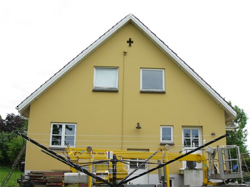

Så er jeg kommet lidt videre i projektet  Alle gavle er nu lavet og rygningerne lagt om. På billedet er sidste gavl og synes selv det blev ret godt

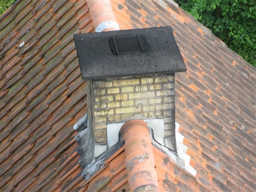

Næste projekt er skorstenen. Ingen tvivl om at inddækningen er færdig. Spørgsmålet er bare om det er "hul i hovedet" at lave en ny inddækning uden samtidig at gøre noget ved murværket også.
Lidt billeder:
Selve toppladen kunne jeg konstatere lå "løs" ovenpå. Fugen er simpelthen revnet hele vejen rundt. Jeg er dog ikke nervøs for at løber nogen steder. Enkelte sten er skaldet af. Nok pga. frost.
Vil det være tåbeligt at filtse skorstenen og male den, skal den mures om eller kan en ny inddækning gøre det? At mure den om er vel næppe gds arbejde for en ikke murer. Dvs. den løsning bliver nok pebret...
