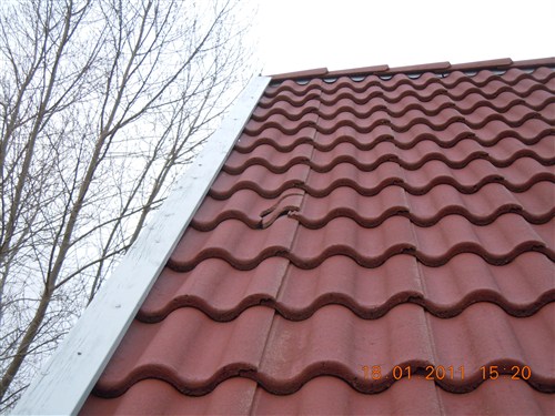

Edit: Jeg havde da lige et billede af noget af taget. Som det ses, er der ligefrem ar efter tidligere tiders mos- og algevækster. Det er de misfarvede kanter på stenene. Billedet blev taget pga den smadrede sten, som af en eller anden grund blev kvæstet ved et stormvejr i januar.
Jeg kan fortælle at det var rigtig meget grimt inden behandlingen med algemiddel, mere grimt end dit.
