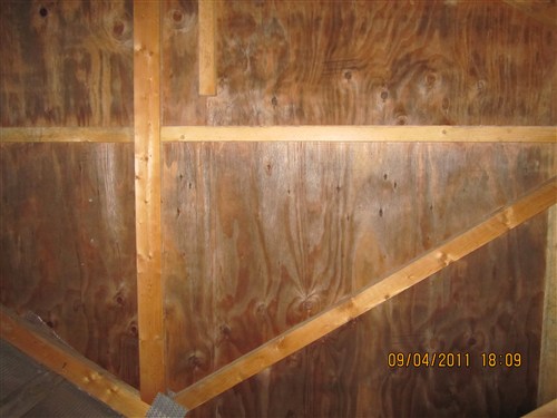

Så var lige en tur på loftet.
det er gitterspær med plader sat på udvendigt - bare sømmet fast i spærene.
der er ikke 60 cm mellem fastgørelserne alle steder - nogle steder mindre - andre steder mere - så jeg må vel til at tilpasse nogle lægter til at sætte på så jeg får en sømafstand på 60 cm - eller ?
Hjemmebrygger af specialøl og vin " Bjergbryg
Nej, du montere bare dine klemlister på krydsfinerpladen pr. 600mm
Nå! - tak for det - jeg havde regnet med at pille krydsfinerpladerne ned - det letter arbejdet en del at slippe for det
men - nu mangler jeg så råd omkring at montere klemlister ?
