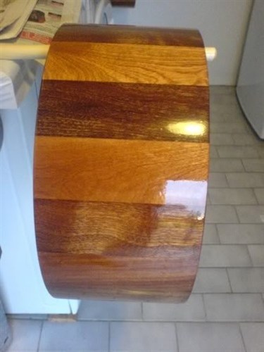

Når jeg har anbefalet det, er det fordi, jeg har haft fine resultater med det. Jeg kikkede lige på min side, og det jeg har lakeret, og selv om jeg brugte forstørrelse, kan jeg ikke ane bobler, hvilket jeg iøvrigt var sikker på.
Her er et  eksempel. Dog ikke mit, men det blev en tromme.
ErikChristensen
