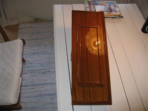

Her blot det lille skab med 2 faste "kasser" bag lågen. Skal monteres SB-side hvor der tidligere blot var en X-finer plade???? 9*Tonkin + 1*Epifanes.

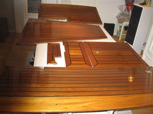

Projekt omlakering lykkedes alligevel med flot resultat.

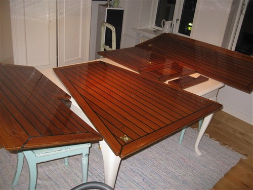

Dørk:
8*Tonkinlak, sidste lag sprøjtet for at undgå bobler:

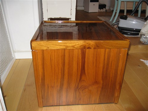

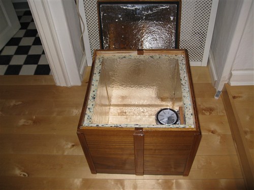

Motorkasse: Ligner faktisk der ligger en glasplade på toppladen!

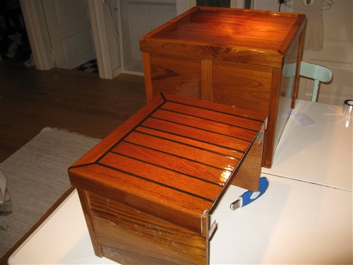

Batterikasse under knageror: (selve kassen støvet)
6*Tonkin + 1*Epifanes med pensel:

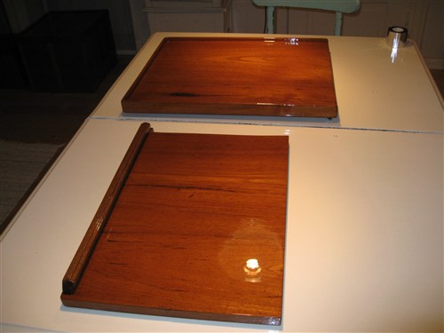

1 bordplade + 1 topplade til skab:
7*tonkin + 1*epifanes med pensel:

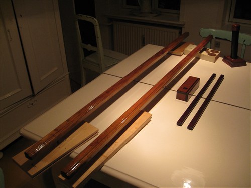

"slingrelister" ruf:
6*Epifanes med pensel:
