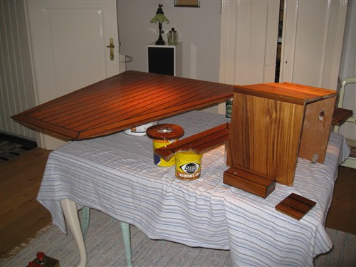

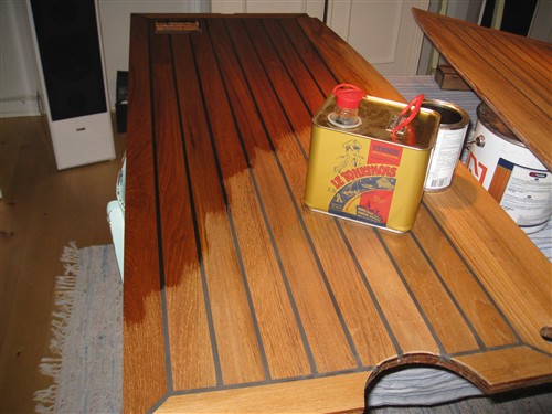

Så fik jeg afhentet min Tonkinlak, og den er fantastisk at arbejde med synes jeg.
Skulle starte fra 5. lag på apteringen, og den er mere behagelig at stryge på end den Urethanlak jeg har brugt til de 4 foregående lag. Fortyndede med 25% veg. terpentin og umiddelbart ser det rigtig flot ud - bortset fra at stuen stinker voldsomt:-)
Kan næsten ikke vente med at give de sidste 3-4 lag, men hærdetiden er min 24 timer, så jeg regner med at lakere hver anden dag.
Har lavet en prøve på en rest af dørken påført Sika olie, og umiddelbart ser det ud til at det tørrer op i noddemassen. Hvis det er tilfældet bliver hele dørken også behandlet med Tonkinlakken....

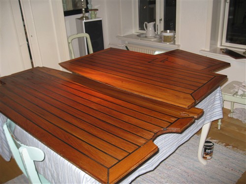

Tonkinlakken tørrer rent faktisk op på nodderne (det var agterpladen - den vinklede - der tidligere havde fået Sika olie) så nu får hele dørken til styrehuset altså lak.....
Synes selv gløden i Teaken bliver fantastisk flot med klarlak, og så forventer jeg den kan forblive sådan med vedligeholdelse!
Forventer at give min 8 lag, selvom det er et ret stort arbejde Ikke mindst fordi jeg også har produceret 2 nye skabe, motorkasse, styrekasse og batterikasse
