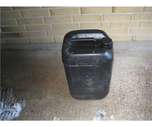

Jeg vil anbefale et skelet af passende tømmer på langs og på tværs - så bliver den solid. Afstand, så det passer med opdrift-tingene. (Tønder/Dunke)
Drop dine ellers så pæne paller, for de bidrager ikke på nogen måde til at holde konstruktionen sammen. De gør det bare tungere.
Dæk = noget billigt gulv eller X-finer
Opdrift = evt. plastdunke som dem her på DBA:
http://www.dba.dk/dunke-10-liters-i-svaer-p/id-72874361/
http://www.dba.dk/25-l-plast-dunker-so/id-72137464/
Ikke alverdens til udgift til sådan nogen dunke, og lette at surre fast op under "dækket" mellem dine bjælker. De vejer ikke så meget heller.
Jeg ville tage disse 25 liters dunke.
