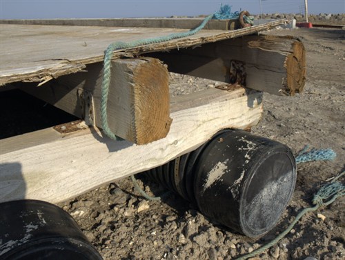

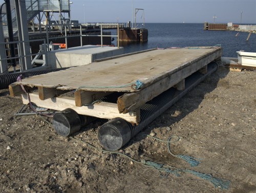

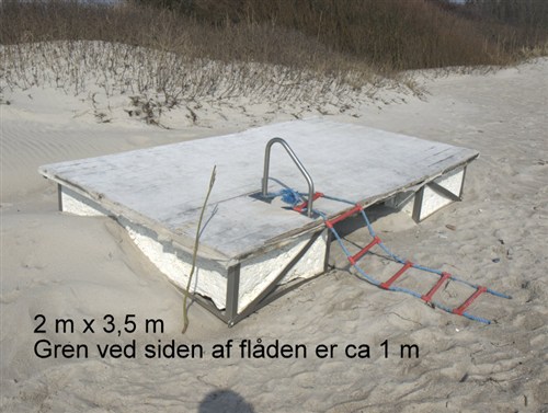

Jeg "faldt over" to tømmerflåder her i weekenden - en til badeplatform og een i Fynshav, hvor de arbejder på havneudvidelse til færge.
Billederne er bare til inspiration. Desuden kan du se lidt om dimensioneringen på den fra færgelejet - rimelig solid og antagelig også lidt tung :-)
De sorte rør var en slags kloak-rør med en muffe i enden - ret smart.
De sorte kloak-rør har ligget ca ½ neddykket i vand såvidt jeg kunne se på lidt alger som var afsat. Man kan lige ane lidt lyst på enden af rørene på billedet.
Hilsen A
Billederne fra Fynshav viser med al tydelighed at det er en ægte tømmerflåde, der er ihvertfald brugt noget ordentligt halvtømmer.
Jeg tror bare at Niklas har misfortolket hvad en solid Tømmerflåde er for noget, det hjælper ikke at lave en sådan af "pindebrænde" den vil hurtigt miste evnen til at holde sig selv sammen. Især omkring Langeland hvor søen kan blive ret grov, vil den blive vredet istykker ret hurtigt.
Men lad nu bare knægten prøve, så kan vi altid hjælpe ham når han har betalt "lærepenge"
