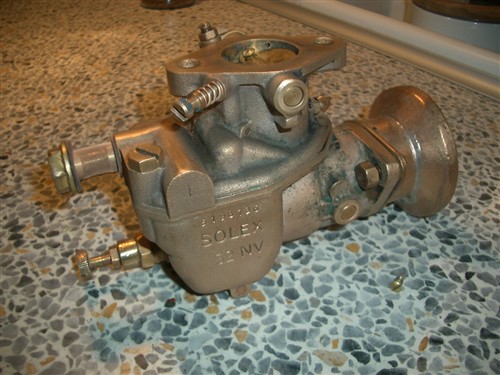

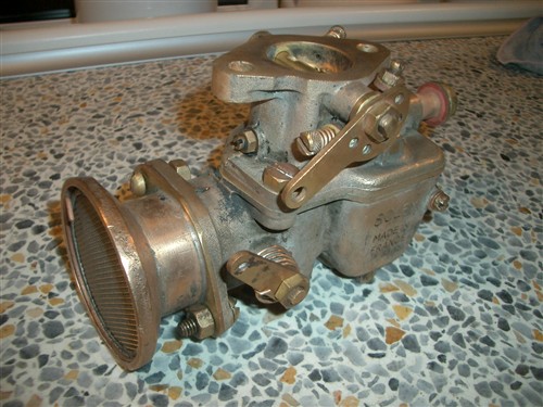

smider liget et foto af en rengjørt kaburator sys sku selv det er utroligt man lavet sådan noget kram dengang :-)
Dengang kendte man ikke til aluminiums støbeteknik, og havde nok heller ikke tanker om at det max. måtte holde en årrække så de kunne sælge mere.
