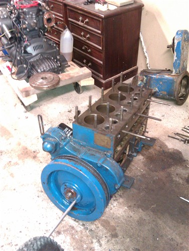

er der slet ikke nogle til mit tidliger spørgsmål???? vedr. studsen på svinghjulet
umildbart ser det godtnok udsomom den er en del af svinghjulet??????? for nu har jeg haft taget ret hårdt fat uden held :-( vi er egnige om den skal drejes mod uret ikke? eller er der en med et lille triks?????

Altså som jeg skrev tidligere skal den af før du kan få hjulet af.
Det er mod uret. Du kan evt give den en gang wd40, sætte fastnøglen på og give den et jevnt dask (Mod uret) med en stor " hammer". Den sidder godt fast men det er jo altså også meningen ;-)

må prøve igen så med det alvorlige værktøj så :-)
så kom den af efter en flækket læbe da nøglen sprang af........ :-( nu mangler jeg bare svinghjulet der må jeg hvist heller lave en ordenlig aftrækker hvis det sider lige så godt, ellers kommer jeg jo til at se farlig ud....... :-)

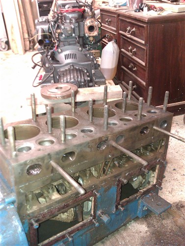

fik også kikket på ventiler og sæderne de ser jo næsten fine ud :-)
lidt arbejde er da............. :-)

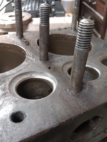

Er der nogle der ved om man kan få de viste "pinbolte" hos Marstalfabrikken?
