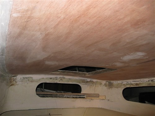

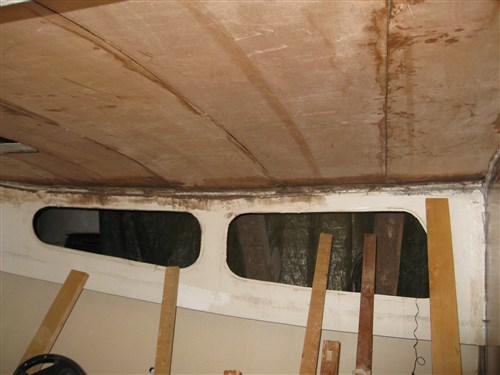

1. lag er limet:
Det er 2. lag også:
Det er faktisk blevet så godt at jeg overvejer at bibeholde indersiden i matlakeret mahogny??? (Jow på billedet ser det ikke pænt ud, men det er bare rester/fingre fra epoxy) Hvis jeg sliber og efterfølgende matlakerer bliver det satme flot....... MEN er det helt ude i tovene ikke at afslutte med glasfiber???
Teak pyntelister i samlinger (der er kun 1 samling, men laver selvfølgelig 2 pyntelister for at få harmoni). Teaklister monteres hele vejen rundt i kanten, samt rundt i luge.
Ruffet er stabilt nu, men er det sidste lag glasfiber tvingende nødvendigt??? Håber i siger: nej, det er det ikke
Ja og nej, for du kan klare det ved at lægge en stibe rundt langs rufsiderne og en 3 cm. ind over +fineren. Du kan klistre noget tape på så glasfiberen får en pæn kant hele vejen rundt.
Ja og nej - fra mig også.
Hvis taget er stærkt / stift nok så er det jo OK. Det skal jo gerne holde til at en stor voksen går lidt hårdt på ruffet - det kan jo ske, hvis man er ude i dårligt vejr, og der sker noget så man skal springe lidt rundt, for at ordne et problem.
Hvis stivheden ikke er helt som den skal være, så vil det være bedst med et lag glasfiber på indersiden/undersiden.
Hvis du tænker på genslagsværdien af båden - så er den måske højere hvis båden er så "original" som muligt - altså hvid glasfiber på undersiden af ruf - - -  Men hvis det er godt håndværk du har lavet og det ser godt ud, så gør det måske alligevel ikke noget.
God arbejdslyst
10cm glasfiber pålimet hele vejen rundt indvendigt i ruftaget..... Ikke noget jeg gider gøre igen. Se venstre side af billede.
Imorgen males sider på ruftaget med Polyurethan - efter slibning.
Tirsdag pudses ruftaget og matlakeringen starter.... Regner med at bruge noget af det HG lak jeg har på lager og blot bruger mat lak som slutlag, det er vel ok???

Iøvrigt kan jeg jo altid komme glasfiber på næste vinter hvis jeg finder ud af det er nødvendigt - men jeg kan ikke gå den anden vej.
Altså kan jeg lige så godt prøve med matlakeret loft.
