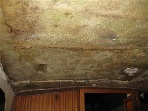

Se billede:
Forruffet hvor lugen er placeret er sluppet i lamineringen grundet tidligere ejers opsætning af Teak i loftet, da vanger var boltet gennem hele ruffet. Det har medført vand mellem de 2 lag glasfiber, hvorfor det har sluppet hinanden. Er det forståeligt?
Det gør så at ruffet ikke er stabilt, men hænger nedaf på midten. Lige nu har jeg en stang monteret i kahytten der støtter ruffet for at holde det oppe.
Hvad gør jeg for at få det stabilt igen????

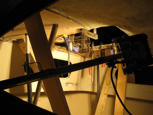

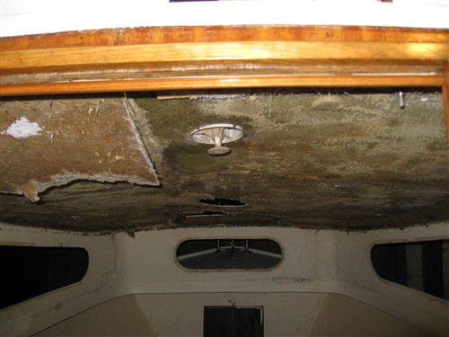

Påbegyndt nedrivning af underste ruftag:

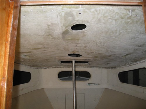

Pudset hele ruftaget med stor stålbørste på vinkelsliber.
Det vil jeg ikke ønske for min værste fjende, hold k... hvor det sviner trods malerdragt, briller, høreværn og handsker. Men gøres det skulle det jo!!!
Hullet nærmest kahytlugen er tidligere hul til mast. Da jeg ikke har mast og sejl til den regner jeg med at fylde det op ude fra efter pålimning af 4mm x-finer nedefra. Det andet hul er til udluftningsventil og bibeholdes.
Burde være klar til limning (efter afrensning med acetone) så nu venter jeg bare på min 10 graders varme....

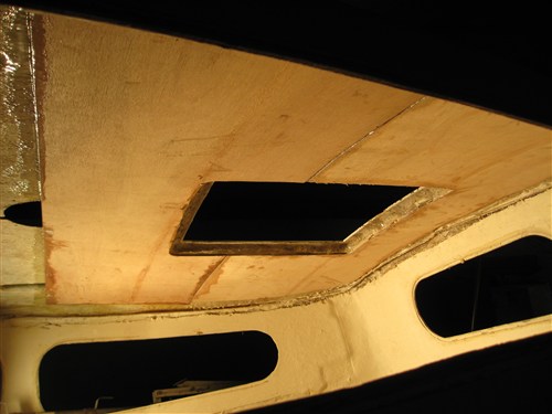

Opdatering:
Har sat 2 baner op sidste weekend - der havde vi de magiske 10+ grader.
Regner med at fortsætte så snart vi nærmer os de 10 igen, desværre ser det ikke lovende ud lige på det punkt..... Måske jeg er heldig kommende weekend, bor trods alt på den "varme" Sydkyst
Har dog lige et par spørgsmål inden jeg går videre:
1: Har trukket den 4mm Østen ca 3cm ind fra kanterne idet jeg frygetede at radius var for voldsom til at pladen kunne bøjes naturligt.
Hvad gør jeg bedst med den "kant" der kommer hele vejen rundt i ruffet? (burde kunne ses på billederne).
Polyester og en strimmel måtte? Spartle med polyester spartel, eller noget helt tredie?
2: Næste lag havde jeg forestillet mig skulle limes den anden vej - altså langskibs. Tror i jeg kan nøjes med 2 plader delt midt på ruffet, eller er jeg stadigvæk nødt til at lime det af flere gange? Større stykker giver jo den bedste stabilitet.
Her er potlife på epoxy selvfølgelig afgørende, men jeg vil mene jeg kan nå det, især når varmegraderne ikke er højere end tilfældet er. "soldater" kan jeg sagtens lave flere af. Hvad ville i gøre?
