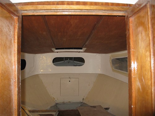

Forruf er sluppet i lamineringen
Se billede:
Forruffet hvor lugen er placeret er sluppet i lamineringen grundet tidligere ejers opsætning af Teak i loftet, da vanger var boltet gennem hele ruffet. Det har medført vand mellem de 2 lag glasfiber, hvorfor det har sluppet hinanden. Er det forståeligt?
Det gør så at ruffet ikke er stabilt, men hænger nedaf på midten. Lige nu har jeg en stang monteret i kahytten der støtter ruffet for at holde det oppe.
Hvad gør jeg for at få det stabilt igen????
Har absolut ingen erfaring med glasfiber - kun træ!
Er jeg nødt til at bolte tværstivere af træ op i ruffet igen? eller er der andre snedige løsninger?
Den stang jeg pt har monteret i kahytten ville jeg bibeholde, og så konstruere et massivt Teak bord omkring, der samtidig kunne bruges som bund til dobbeltseng. Trods det er det ikke optimalt at ruffet falder 3-4cm på midten når jeg fjerner stangen.
Er der nogen forslag???? Er åben for stort set alt.
Er i stand til at producere trævanger der følger loftet, men er det den bedste løsning?
Se billede: Forruffet hvor lugen er placeret er... Vis hele indlægget

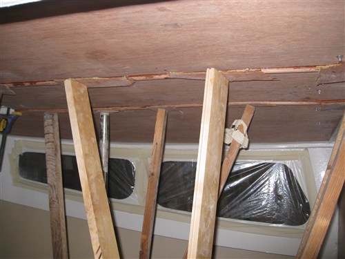

Resultat indtil nu:
Mahogny lister pålimes ruffet med West System Epoxy:
Ruf olieret 1. gang, det er altså lettere og der er jo ikke meget slid
Resultatet er faktisk flottere end billedet gengiver!
Slet ikke så mørkt, men blot - flot flot flot.
Somme tider betaler det sig at være stædig og lave det andre ikke gider - Mine kammerater har flere gange sagt at jeg var skør..... (de har sikkert ret).
Har netop købt de fleste dele fra et gammelt piano (det fineste mahogny) og påtænker at udsmykke kahytten med det netop indkøbte.
Synes i det er stilforvirring at kahyt produceres 100% i Mahogny (olieret) og rest aptering,slingrelister mm produceres i Teak (lakeret)???
