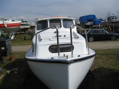

Forruf er sluppet i lamineringen
Se billede:
Forruffet hvor lugen er placeret er sluppet i lamineringen grundet tidligere ejers opsætning af Teak i loftet, da vanger var boltet gennem hele ruffet. Det har medført vand mellem de 2 lag glasfiber, hvorfor det har sluppet hinanden. Er det forståeligt?
Det gør så at ruffet ikke er stabilt, men hænger nedaf på midten. Lige nu har jeg en stang monteret i kahytten der støtter ruffet for at holde det oppe.
Hvad gør jeg for at få det stabilt igen????
Har absolut ingen erfaring med glasfiber - kun træ!
Er jeg nødt til at bolte tværstivere af træ op i ruffet igen? eller er der andre snedige løsninger?
Den stang jeg pt har monteret i kahytten ville jeg bibeholde, og så konstruere et massivt Teak bord omkring, der samtidig kunne bruges som bund til dobbeltseng. Trods det er det ikke optimalt at ruffet falder 3-4cm på midten når jeg fjerner stangen.
Er der nogen forslag???? Er åben for stort set alt.
Er i stand til at producere trævanger der følger loftet, men er det den bedste løsning?

Den bedste løsning vil altså være at fjerne det der er delamineret, og så støbe et nyt lag, der skal du dog som et minimum have båden om at ligge på siden, da det ikke sådan lige er til at arbejde med glasfiber i "loftet". Det kan lade sig gøre med kan blive et værre svineri.
Og ellers må du jo som du selv foreslår opsætte nogle nye ruftags "bjælker" det bliver dog aldrig en optimal løsning, da der er ricico for at får du ikke stoppet delamineringen vil det fortsætte.
Og så svært er det altså heller ikke at arbejde med glasfiber, det skulle en "træmand" som du nok kunne lære principperne om, i løbet af et par timer.
V.h.  Håndværkeren

I princippet kan jeg muligvis få båden om på siden (har den i en fin tør hal på en hjemmelavet (TRÆ) vogn så der kan arbejdes vinteren over). Mht svineri så er kahytdelen først planlagt renoveret til sommer/efterår 2011, og jeg har indtil videre blot opsat skum på skotsiderne. Resten skal renoveres helt.
Vil lige prøve at undersøge hvad det kræver at bygge et "underruf", men det er nok ikke simpelt for en nybegynder. Giver dog ikke så let op :-)
Ruftags bjælker kan produceres, men der er flere ulemper:
1: Risikoen for fremtidig utæthed, trods det at jeg kan tætne alle gennemgående bolte med Sika. 2: Vægten - fylder i forvejen meget massiv træ i den gamle snekke. 3: Den begrænsede frihøjde i kahytten - passer fint nu, men med 50-60mm mindre frihøjde bliver det småt.

I min fantasi forestillede jeg mig at man kunne "lime" de 2 lag sammen igen. Evt ved at skære det underste delvist op og derefter fylde det ud med (?) for derefter at presse det sammen indtil det var hærdet og stabilt. Det er nok kun i min fantasi den løsning er anvendelig???

Har du overvejet om du kan sætte vangerne, oven på ruf-taget, så mister du ikke højde i kahytten.

Din ide med at lime delamineringen sammen er måske slet ikke så tosset Engel, hvis du kunne bore nogle små huller op nede fra i det underste lag og så med en stor sprøjte med en kanyle sprøjte tokomponent epoxy lim op i mellem rummet. Og herefter spænde sammen alt hvad remme og tøjler kan holde til (noget til heste Jens )

Hvis der skal limes med eopxy, kræver det vel at materialerne er tørre?
Nok et problem at få det tørt, inde i glasfiberen, i de adskilte lag.
Så det skal måske være noget urethane lim, som kan hærde op i fugtige omgivelser.
mvh jens
Havde kort overvejet bjælker eller stål på oversiden, men det ødelægger det æstetiske på en snekke (eller andre både for den sags skyld) så den løsning droppede jeg hurtigt.
Håndværkeren: Glæder mig faktisk at du tror bare lidt på min ide. Umiddelbat ville det være det bedste - hvis ellers det kan holde. Tror du ikke den bedste fra Sika er bedre - dyrt, men kan sågar lime under vand. 2-komponent epoxy er ikke flexsibelt, vel? Jeg kan jo ikke være sikker på at ingen sidder sig på ruffet. Har ellers West System Epoxy på lager, idet jeg har brugt det til Teakdørk projektet.
Der er nærmest dannet "alger" imellem de 2 lag, så mon ikke jeg er nødt til at "sprætte" det delvist op for at klæbemassen kan hæfte. Evt skære felter ud for derved at kunne rengøre, og efterfølgende reparere disse felter med glasfiber. Kunne jo til sidst montere skum som på skottet.
Hvis der er alger mellem lagene, så tror jeg du er nødt til at, skære alt det dårlige væk.
Så du kan støbe et nyt lag på, måske skal du indstøbe nogle små stivere,(eks. nogle stykker vandslange, som så indstøbes), for at gøre konstruktionen stivere.
Det vil være måden, alt andet vil du nok, desværre få ærgelser ud af, tror jeg.
mvh jens

Jeg er sikker på, at det "pynter" at skære det gamle ruf af, og lave et nyt i træ.
