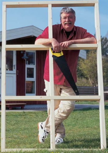

Da huset/hytten/annekset/skuret er under 50m2, kræves der kun en byggeanmeldelse, hvilket er gjort. Der ikke er varmkilde , da det så ville stille krav til energiberegning og byggetilladelse. Væggene bliver bygget i moduler af træ, lavet af 45x95mm lægter, så der er en samlet "stolpetykkelse" på 90x95mm for hver 120cm, modulerne er bygget sådan her op:
Jeg laver så yderligere et lag indvendigt bygget op af noget 45x45-agtig.
Så væggene bliver Krydsfinér,95mm stolpe, 45mm stolpe og så enten 2xgips eller 1x krydsfinér og 1xgips.
Idéen er taget fra GDS sommerhusartikel med diverse afvigelser.
