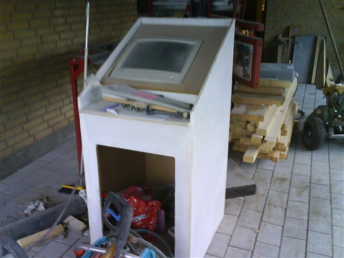

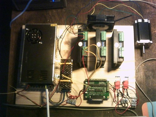

Her er nogle billeder af maskinen og styreboksen.  Derudover er der et billede der viser controlerne.
Jeg har kun viret x-aksen op, for at prøve til at begynde med.

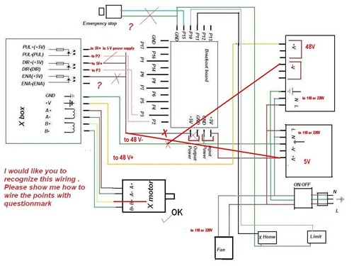

Jeg har selv lavet et wiring up skema.

Hvorfor har du ikke tilsluttet noget til ENA(Enable) terminaler på din driver (Xbox)?
Skal der ikke tilsluttes 5V og Ground til ENA ?
Den grønne lysdiode skal lyse på driveren.
Mvh Adam
Hej Adam!!
Jeg har haft korrespondance med motiontek. En herre (tror jeg) som hedder Seiman Najib.

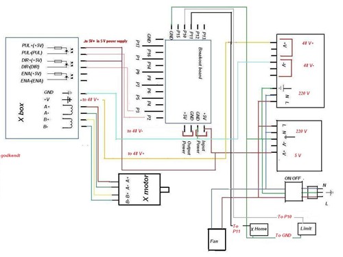

Han siger at der ikke bruges ENA. Jeg havde lavet et diagram, som han rettede. Ud fra det skal der ikke bruges ENA, men jeg tager måske fejl.
Jeg troede at man kunne vedhæfte nogle .pdf filer, som jeg har fået tilsendt fra motiontek. Det ved jeg ikke hvordan man gør. jeg har et link med pdf fil. som jeg har hentet hos motiontek.
Jeg er i vildrede, hvad jeg skal gøre. Men du har nok ret i at der skal bruges ENA.
Her nogle links: http://motiontek.ca/pdf/D42.pdf
Det er CNC KIT4 Jeg har købt.
www.motiontek.ca
[email protected]
Den grønne lysdiode lyser på både breakout board og driver.

Det diagram jeg havde lavet, og som han rettede

Du skal ikke bruge Ena på de styringer der. Jeg kører med en lignende styring, og så længe Ena ikke er koblet til, så er styringerne tændt.
Har du de rigtige indstillinger i Mach3? Dir og Pul. Har du kigget i Diagnostic om der er lys i et par felter. Det må der ikke være.
Blinker din Reset knap på skærmen?
E-Stop kan også drille.
På mit sidste bob, ville motoren slet ikke køre uden nødstop tilsluttet - til bob.
På min første styring er nødstop ikke tilsluttet til bob, men en at de indgange fra 10 til 15, ingen problemmer der.
Mvh Adam
Tak Kim Mortensen,
så fik jeg det bekræftet. Hvad kan problemet så være?
Der er strøm på motoren, for den bliver varm.
Til Adam:
Der er ingen lys i felterne i diagnostic.
Men når jeg aktiverer Xhome en gult lys lyser, og det samme sker når Xlimit bliver aktiveret.
Der skal ikke kobles nødstop til, ifølge Seiman Najib fra Motiontek.
Det kan du også se på det diagram som jeg sendte til ham.
Men nødstop driller hele tiden, for når jeg går ind i Mach3 og sætter et rødt kryds ved E-stop hvor der et grønt flyeben.
Når jeg så igen åbner og ser at E-stop stadig er aktiv. Som om at man ikke kan slå den fra.
