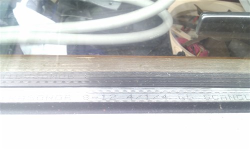

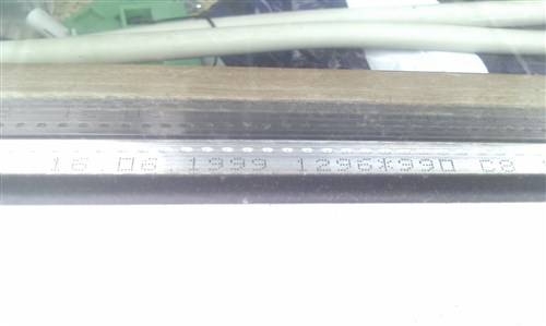

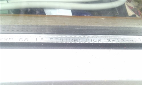

Vi skal have skiftet ruder på en del af vores vinduer enten i år eller næste år, vinduerne er fra 1999, og er ganske fine, kan dog godt trænge til at blive slibet og malet udvendigt.
Men ved ikke helt hvad der kan sidde af ruder i, det er lydruder vi har i nu, og ruden ser ikke særlig tyk ud, har taget et par billeder.
håber i kan læse det der står i ruderne, og kan sige mig om det er en standard størrelse, Og også kan sige om der relativt kan sættes en lavenergi rude i.
