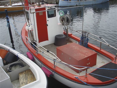

Hej alle, Jeg har købt en herlig lille båd Nordan 21 som billederne viser, og jeg er begyndt at renovere denne. Har fjernet det gamle dæk og styrehus som var råddent og utæt og skal skiftes. Kan jeg bruge alm 22 mm Silvan krydsfiner som bliver bekklæde med glasfiber ?? Skal styrehus (bestilt hos Limbo både) sættes på dækket eller skal dækket bygges op omkring styrehus?? Er helt ny i bådrenovering så jeg er taknemmelig for alle gode råd som jeg får. Mange hilsener Niels

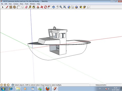

Vis jeg selv skal bygge styrehuset kommer båden til at se sådan ud.

Det var noget af en pris du skal give jeg har selv støbt nyt styrehus og det står mig ikke i 3000 ligefrem grimt er det ikke og ligner det på det billede der er her i tråden jeg prøver om jeg kan finde ud af og lægge et billede ind

Næh det må jeg sige, det ser rigtig flot ud.

Hej mange tak for tilbudet. Jeg har skret til Limbo 2 gange mere og har stadig ikke fået noget svar. Så jeg er gået i gang med at bygge det om i støbefiner Som jeg så maler i stedet for at rode med glasfiberen selv. Har ikke helt mod på det. Jeg har set så mange projekter der ser uheldige ud. Det skrider også lidt hurtigere frem af. Og jeg har lavet et godt stort styrhus til 2 personer på min LM.
Men vis du er frisk på det. Så kunne vi da løbende smide billederne her ind så kan man søge lidt inspiration i hinandens projekter. De minder jo meget om hinanden.
