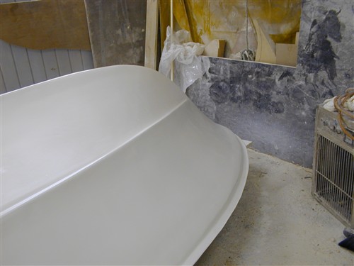

Sådan så den ud nymalet, inden poleringen, en lidt livløs finish
mvh jens
