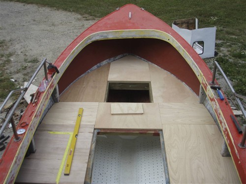

Hej alle, Jeg har købt en herlig lille båd Nordan 21 som billederne viser, og jeg er begyndt at renovere denne. Har fjernet det gamle dæk og styrehus som var råddent og utæt og skal skiftes. Kan jeg bruge alm 22 mm Silvan krydsfiner som bliver bekklæde med glasfiber ?? Skal styrehus (bestilt hos Limbo både) sættes på dækket eller skal dækket bygges op omkring styrehus?? Er helt ny i bådrenovering så jeg er taknemmelig for alle gode råd som jeg får. Mange hilsener Niels

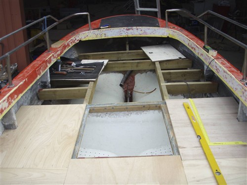

Ja, det er lang tid siden jeg har givet lyd fra mig. Jeg er nået et godt stykke videre med Nordan 21'en og har simpelthen strippet den for alt ind til det rene skrog og så lagt helt nye strøer (eller hvad det nu hedder) og nye dæk bestående af 22 mm vandfast finer som bagefter skal glasset med 3 x 450 g glasfiber lagt vådt i vådt. Kæmpe arbejde men nu kender vi efterhånden båden helt i bund og det er jo en stor tilfredsstillelse. Motoren som er en BUKH DV 20 kører perfekt og uden mislyde så jeg mangler nu bare at kunne glasse dækket helt vandtæt.

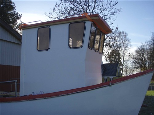

Styrehuset har jeg fået leveret af Limbobåde og det passer perfekt til skivet så jeg vil forsøge at lægge nogle billeder her på linket og håber det virker.

Det ser jo rigtig godt ud, det du har lavet indtil nu

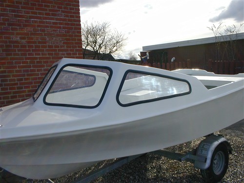

Hej Jens,

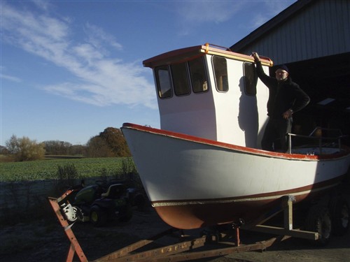

Jeg så det billede du sendte af din båd hvor den står som nymalet.
Er den sprøjtemalet eller med rulle??
Jeg er nu nået dertil hvor jeg skal til at male
Venlige hilsener
Niels
Jeg har sprøjtet, den med topcoate (gelcoate+voks)
(med overkop trykluftsprøjtepistol, og fortynnet til sprøjte viscositet)
Om det er muligt at sprøjte topcoate, med top finis, skal jeg ikke udelukke, men jeg var ikke tilfreds med mit resultat. (der var ingen løbere, eller appelsinhud, nok nærmere voksen, som slørede overfladen.)
Så jeg vandsleb, og maskin polerede, men så stod den også helt perfekt
Det er en meget besværlig måde, fordelene der er en holdbar, og billig måde.
Skulle jeg male i dag ville jeg bruge Hempel 2-komponent båd maling.(poly-best)
Biltema har noget de kalder topcoate, der er nu nærmere 2-komponent båd maling.
Jeg har ikke selv prøvet den, men i andre fora har den fået god omtale.
Så er den forholdsvis billig...
