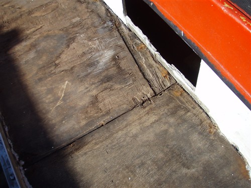

Sjovt nok, har tre af den, haft en dobbeltbund, med indstøbt træplade, som var rådnet væk.
Især glasfiberjoller/ kabinebåde har tit problemer med dobbeltbunden, envidere er den indstøbte plade i hæken, også ofte et problem.
Da det ofte er helplanende både, arbejder det forholdsvis tynde skrog og træpladen ikke optimalt sammen.

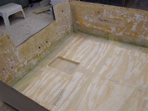

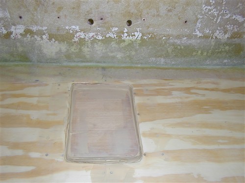

Til spørgeren støbepladen skal pudses med noget meget groft sandpapir, korn 40 på en vinkelsliber, virker optimalt.
Men som jeg også skrev, er en vandfast plade også anvendelig, det brugte jeg selv, i bunden på min jolle, først senere har andre gjort mig opmærksom på, støbepladernes fortræffeligheder. (der er 9 år siden, og dobbeltbunden er stadig tæt)
Så skal jeg indstøbe flere træplader, bliver det støbeplader.
Men her har jeg så brugt alm. vandfast finer..
