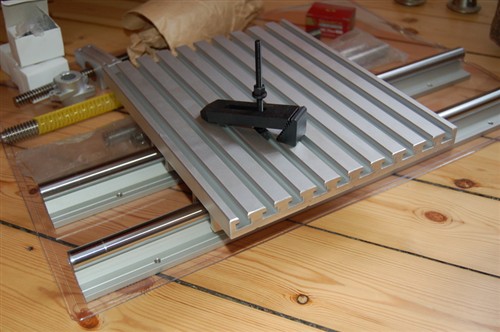

Jeg er begyndt at tegne lidt en lille kraftig fræser til at fræse i metal.
Rammen skal nok laves af 60x60mm stålrør og 4mm gods og udvendige mål er 430x520 i øjeblikket. Broen bliver nok omkring 400 i højden.
Men sådan et kryds bord eller "T nut plate" eller hvad man kalder det - er det kun noget der kan fås udenfor DK?
Det skal måle 250 x 300 og må godt være lidt tyk, ca  30 - 40mm.
