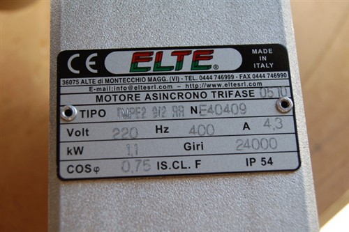

AVR Voltage setting - 220V  Der står 220V på motoren.
Set the motor current - 4,3Amp
Number of motor poles - 2

Der står også mange andre parametere på motoren som jeg slet ikke har tastet ind. F. eks 400Hz - er det ikke et meget vigtigt parameter?
Mvh Adam
Jeg vil tror din Motor base frequency er 400Hz og ikke 50Hz. Med induktionsmotor reguleres lidt forsimplet med Volt/hertz. Dvs. ved full speed for din motor er 400Hz,her er spændingen 230Vrms. Det er det maksimale VFD'en kan gi. Ved at sætte motor base frequency til 50Hz får den fuld spænding allerede ved 50Hz hvor den kun skulle ha haft 30V. Det er nok det der trigger strømgrænsen.

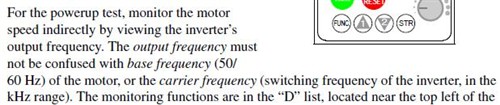

Der står det her i vejledningen, som forvirer mig.
Og det er i Base Frequency jeg havde skrevet 50Hz.
Mvh Adam
Jeg tror de skriver 50/60Hz fordi det er langt de fleste motorer. De er jo typisk lavet til at blive slutte direkte på nettet(50/60Hz). Når de skriver at output frequency er en indirekte indikator, er det fordi motorhastigheden er lidt langsommere(få hertz) end udgangs-frekvensen dette kaldes slippet. Glem alt om carrier frequency den skal du formentlig aldrig pille ved.

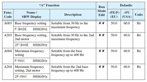

Jeg har forsøgt at ændre de 50Hz i menu A003 - Set the motor base frequency. Jeg kan kun vælge et tal imellem 50 og 30 Hz.
Men første gang kunne jeg godt vælge 60Hz - det kan jeg ikke mere.
Mvh Adam
Det er nok fordi du først skal øge A003(Maximum frequency setting) til 400Hz
