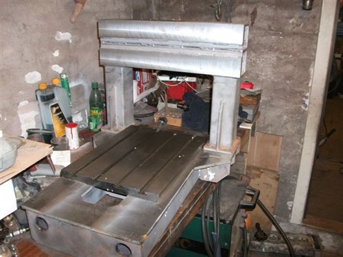

Så er mit T nut bord kommet - dog ikke fra cnc office. Mine mails kan ikke modtages i den anden ende.
Det ser lidt kraftigere ud end de helt tynde. Hvis der kommer en aluplade nedenunder, så bliver det godt.

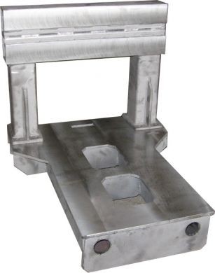

Der er en lille ændring i projektet. Rammen kommer til at se sådan ud i stedet for. 10mm stål plader og rør. Den har fået en omgang "glødning" - som er varme behandling for at fjerne spændinger efter svejsningen og alle anlægsflader er blevet fræset.
