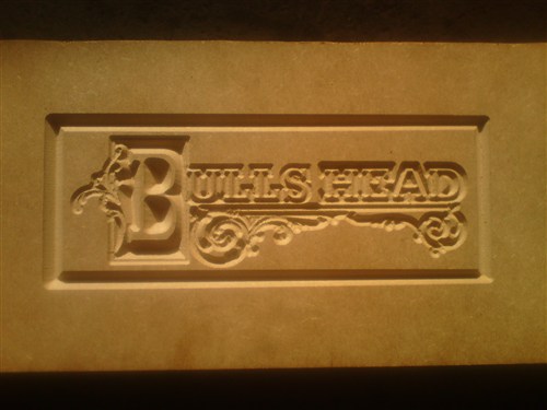

hvordan kan det være min router tager for meget af når jeg laver en opgave se ok ud i programmet men ikke når det er lavet tror det er dybten
her kan i se den første prøve jeg lavet har godt nok lavet et open skilt der var flotter men her kan man se den fejl jeg snakker om brugte en v bit fra silvan 12mm
Er den v-bit 90 gr. og helt spids? Måske er det en program-indstilling det er galt med. Hvis du vil så kan jeg lige tjekke dine indstillinger hvis du sender selve programfilen så jeg kan åbne skiltet. Går ud fra at du har brugt V-Carve Pro eller Artcam.

Jep, den er modtaget og programmet ser fint ud.
Jeg kan se at dine hjørner er runde der hvor de skulle ha' været helt skarpe, så v-bit'en går for langt ned i emnet. Hvordan gør du når du skal nulstille afstanden fra v-bit'en til overfladen af emnet? Hvilken post-processor bruger du?
