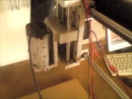

Jeg har lavet mit cnc bord som er kommet til at se sådan ud.
Det er lavet i 3*3 og 5*5 rør.
Her kan i se min over dele som er lavet af 10mm og 15mm alu plade
Her kan i se min Aksel som det hele køre på med Lineær Kuglelejer.
Min cnc kort som i kan se her har jeg købt i kina og mine stepmotor fra rs danmark

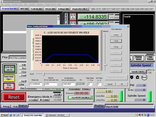

Og MACH3 ser sådan ud på y axisen
Ser det skidt ud
S 51.0158484
V 6390
A 1095.8007
S skal være = 28.294212105225837470023780155114
Prøv at sætte V ned til 1000 mm/min og A til 100 mm/s2

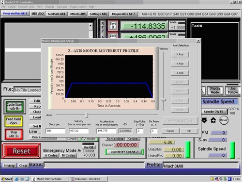

har ikke et foto af x men her er kommer et af z men den tror jeg også der er fejl i
s 800
v 467.22
a 194.775
S skal være 400 for din Z-akse.
Vis lige hvordan du har regnet S ud for X, Y og Z?
har lige prøvet 28.294212105225837470023780155114 der efter finstillet jeg den så nu er x (s 57.16002446) y (s 51.03077186)
