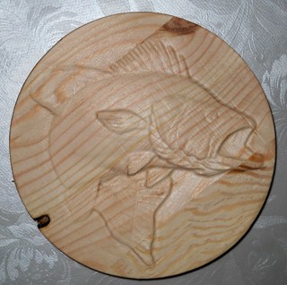

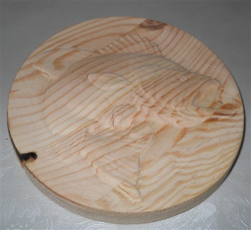

Skulle lige prøve at lave en lille fisk alt gik nu godt til jeg lige skulle pille lidt og skære den rundt øv øv
