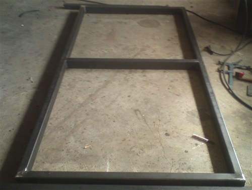

Min lille cnc overfræser. kingwarez 199 4873 16-05-2010 11:54 Jeg er ny her på siden så jeg skal lige lære det med at ligge ting ind på siden. Når men her prøver jeg. Jeg har lavet mit cnc bord som er kommet til at se sådan ud. Det er lavet i 3*3 og 5*5 rør.Her kan i se min over dele som er lavet af 10mm og 15mm alu pladeHer kan i se min Aksel som det hele køre på med Lineær Kuglelejer.Min cnc kort som i kan se her har jeg købt i kina og mine stepmotor fra rs danmarkNu kom der lidt på men skal nok komme med mere snart. Jeg er ny her på siden så jeg skal lige lære det... Vis hele indlægget 234 svar « ‹ 22 23 24 › » Følg tråden Der er 220 indlæg før dette. Annonce Annonce Annonce

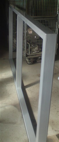

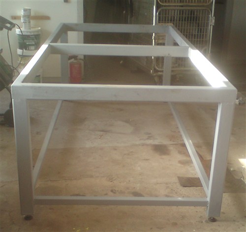

kingwarez Trådstarter 199 4873 13-03-2012 16:51 Så kom jeg igang med den store maskine som bliver 2600*1300 Annonce
Hawkeye67 119 4060 14-03-2012 19:18 Det ser godt og solidt ud Bo Bare fortsæt og ligeledes fortsæt med at poste billeder af bygge forløbet. Altid spændende og inspirerende at følge andres byggeprojekter. mvh Mogens

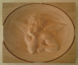

kingwarez Trådstarter 199 4873 16-03-2012 20:40 Smider lige en lille demo op igen mens jeg går og bygger den store maskine Lavet i eg
