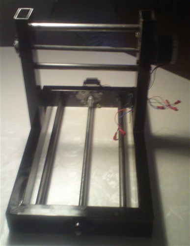

Min lille cnc overfræser.
Jeg er ny her på siden så jeg skal lige lære det med at ligge ting ind på siden.
Når men her prøver jeg.
Jeg har lavet mit cnc bord som er kommet til at se sådan ud.
Det er lavet i 3*3 og 5*5 rør.
Her kan i se min over dele som er lavet af 10mm og 15mm alu plade
Her kan i se min Aksel som det hele køre på med Lineær Kuglelejer.
Min cnc kort som i kan se her har jeg købt i kina og mine stepmotor fra rs danmark
Nu kom der lidt på men skal nok komme med mere snart.

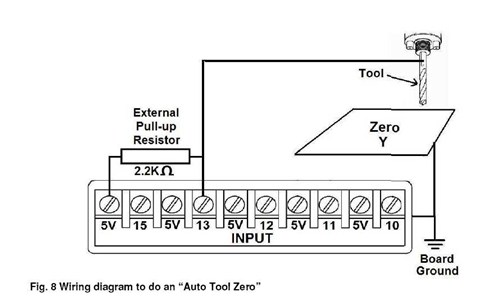

Så må det være sådan her men hvordan finder jeg ud af hvad modstand jeg skal bruge på mit kort.
men kan man ikke bare bruge pin10 og ground og en modstand på pin10 for kan ikke rigtig finde den 5v pind på mit stik
Har godt nok ikke målt om der er 5v i stikket
Vi starter lige forfra. Jeg kan se at andre har loddet en ledning direkte på loddeterminalen fra pin 15 på kortet til proben. Vi tager den lige lidt senere...

Går og venter på dele til den store maskine så skulle få tiden til at gå med noget så gik igang med at bygge en lille maskine 500*300*150 som kan stå på mit bord og lave små opgaver
Metalsnedker tror du man bare kan bruge det uden den modstand
Hej, kom lige fra det igen. Du skal ikke bruge nogen modstand, da det bare er en kontakt der skal sluttes (kom i sin tid til at blande det sammen med output), men det er muligt at du ska bruge en 0.1 uF film kondensator parallet over den pågældende input pin og GRD, da den måske ellers trigger pga. støj. Du kan godt prøve uden kondensatoren til at starte med.
Hilsen Brian
