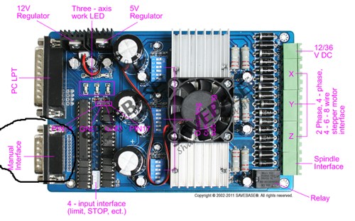

Min cnc kort som i kan se her har jeg købt i kina og mine stepmotor fra rs danmark

Det kan det godt. Du skal bare bruge én af indgangene på kortet :-)
har et stik med 3 indgange men har også et stik til manual input som er 15 pins tror du jeg kan bruge den til det eller skal det være mit stik med 3 input kunne være smart med mit stik på 15 pin
Er ikke helt med på hvad du mener. Pin #10 #11 #12 #13 og #15 er inputs på dit BOB som kan bruges.
Ja jeg ved godt det er dem man bruger men kan man ikke også bruge den jeg har sat ring om også eller er jeg hel gal på den
Jeg vil mene du skal bruge det lille hvide stik, input interface.
har du sat det op lige som det link som du har sendt til mig
Brian skal lige høre bruger du også en modstand på dit system
Jeg bruger ikke nogen modstand på min, men jeg har en kondensator der sidder parallelt over indgangen. Jeg vil anbefale at du laver det ligesom på diagrammet med modstanden. Det virker ved alle kort.
