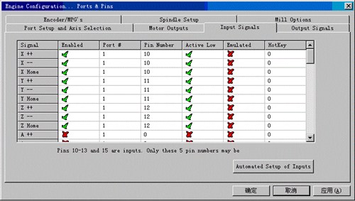

jeg har brugt p3 0g p5 nu skal jeg så sætte min mach kan du hjælpe mig med det ved ikke rigtig hvad der skal sættes til mit kort
ved ikke om det kan hjælpe var i min manuel
Kan det ikke passe at probe skal p12 så skulle det virke
Det ser fint nok ud, men proben skal ha' sin egen input pin. Hvis du scroller lidt længere ned på billedet kan du finde en der hedder "Probe" og så angiver du at det skal være pin13.
hvad skal pin 12 så
Pin12 er limit til din z-akse. Hvis du ikke bruger nogen limit til z, så kan du istedet bruge den til din probe og angive at det skal være pin12.
