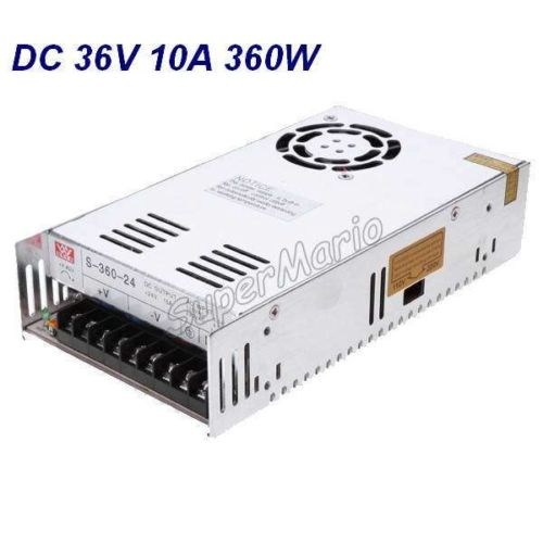

Ja det er kun den der gik fut i har skilt den tror det er lejet som var skyld i at motor ikke kunne køre så ud med den. P.s har ikke glemt dig

Så fik jeg købt en ny
Håber den er stor nok.
Nå det var da"heldigt"

Ligner den 1. maskine jeg købte hos jem+fix. Futtede den også af. Tænkte mig ikke om, og lavede "bare" en holder til den som lukkede luftindtag i bunden af maskinen. Det var 189 kr lærepenge

Ja det var en fra jemogfix og ja luft i bunden var lukket lidt men den har nu kørt i næsten et år men eg kunne den så ikke klare
