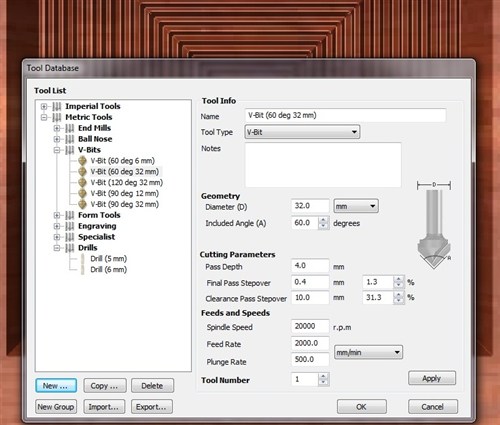

Er der en der kan sige mig hvordan jeg ligger sådan en http://www.ebay.co.uk/itm/1-4-Router-CNC-Engraving-V-Groove-Bit-6mmx-32mm-x60A-/140548871636?pt=UK_Home_Garden_PowerTools_SM&hash=item20b95d95d4 i VCarve Pro 6.0 nogen ting kan jeg men ved ikke om det er nok
sage ny derefter v-bit og 32mm og 60g skal pass depth også med
Pass depth:
V-bit'en går max 4mm ned i emnet pr. gang, indtil hele hullet er udskåret. Jeg har sat flat depth til 2mm. Havde jeg sat den til f.eks. 6mm, ville det kræve at V-bit'en skulle skære ud af to omgange, da dybden er mere end 4mm.
Final pass stepover:
Afstanden mellem rillerne i hullet.
Clearance pass stepover:
Ligemeget.
