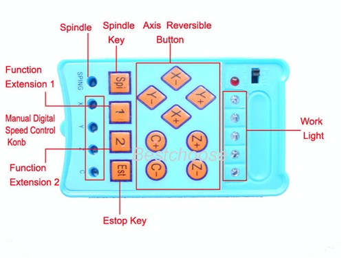

Jeg ligger inden med sådan en lille handle controller til 4 axis som jeg ikke kan bruge til min 3 axis kort så hvis der er nogen der vil have den gratis til at teste på jers kort
Sådan noget er jeg på udkig efter.
Hvordan kan det være du ikke kan bruge den på dit kort?
det ved jeg heller ikke men har prøvet og snakket med dem på ebay jeg købte dem af de sage den kun vil virke til 4 axis men hvis nogen kan finde ud af at lave den om så den kan køres på jers så må i få den
jeg fik mine penge tilbage så derfor gratis
Ok. Fin service.
Jeg tør godt prøve at give den en chance hvis det er?
Jeg har et 4axis board, der er dog kun monteret 3 steppere indtil videre, men det bør vel ikke have nogen betydning?
