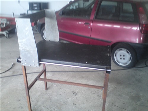

Jeg har lavet mit cnc bord som er kommet til at se sådan ud.
Det er lavet i 3*3 og 5*5 rør.

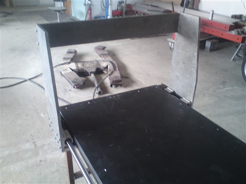

Her kan i se min over dele som er lavet af 10mm og 15mm alu plade

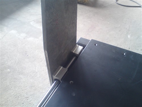

Her kan i se min Aksel som det hele køre på med Lineær Kuglelejer.

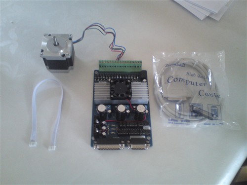

Min cnc kort som i kan se her har jeg købt i kina og mine stepmotor fra rs danmark

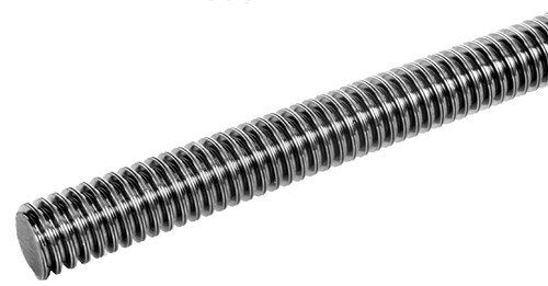

Jeg er lidt på bar bund med mine gevindspindler om de kan bruges men nu må vi se

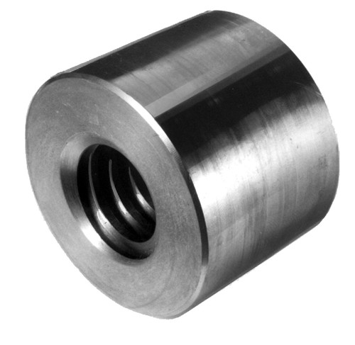

Hvis dine spindler ellers er af noget materiale svarende til en 8.8 bolt og ikke mindre end 16mm skulle der ikke blive nogen problemer med dem, men du skal nok overveje bronze eller helst POM/Delrin møtrikker så sliddet ikke kommer på spindlerne.

Takker for din info jeg vil prøve at finde dem i bronze eller pom/delrin som du siger det var en af de ting jeg var bange for.
Brug helst bronce,og sæt 2 i tandem således at du kan justere den ene hvis der opstår slid. Hvis maskinen er over 1 m lang er 16 mm spindler måske for tynde,så skal de være 20 mm.
Eller tænk "omvendt"!
Spænd spindelen fast og drej møtrikken istedfor.

Hvis du har mulighed for at lave møtrikker efter samme system som jeg har brugt i Delrin, har du ikke brug for at justere dem. De flekser en lille smule ved hård belastning men vi snakker under 0.05 mm.
Og som Håndstad siger, over 1 meter så skal du op i 20mm spindel.
Husk at pudse og polere gevindet, så der ikke er nogen grater.

Om det skal være Ø16, Ø20 eller måske Ø24 kommer jo også an på hvor hurtigt man har tænkt sig at køre med dem. Og hvor lige de er fra starten?
Men ellers er jeg helt med på den "omvente" metode. Jeg har maskiner med begge dele, og den omvente metode er klart min favorit. Men til små "Kress" maskiner er det helt fint med direkte træk fra stepperen.
