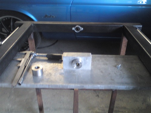

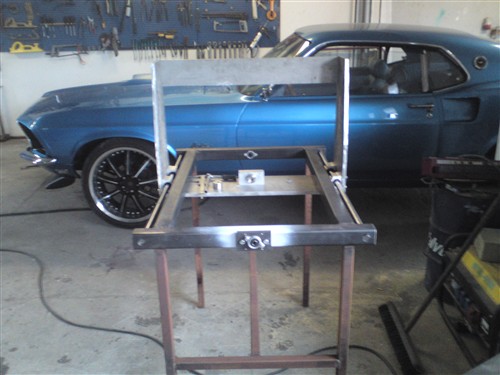

Jeg har lavet mit cnc bord som er kommet til at se sådan ud.
Det er lavet i 3*3 og 5*5 rør.

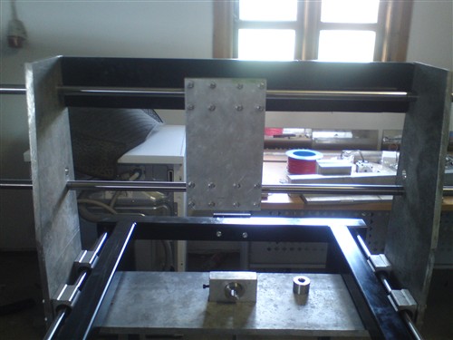

Her kan i se min over dele som er lavet af 10mm og 15mm alu plade

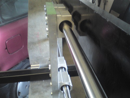

Her kan i se min Aksel som det hele køre på med Lineær Kuglelejer.

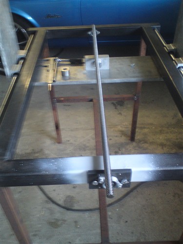

Mine spindler er 16mm men har lige fundet ud af de er meget bløde.
Selve min maskine bliver 1000'600 så den bliver ikke så stor i første omgang.

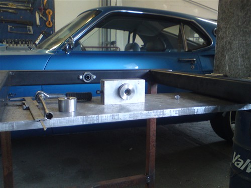

Her kommer der lidt mere som jeg lavet i går.
Inden du monterer spindler og møtrikker så sørg for at møtrikkerne kører frit hele vejen. De der rullede trapez spindler kan variere en hel del i enderne. Var selv nød til at efterbearbejde min x-spindel fordi stigningen løb lidt i den ene ende.
Og en anden gang skal du nok fjerne den blå maskine i baggrunden hvis du vil have folk skal kikke på dit cnc projekt
light
Den er væk igen min fejl. skal jeg teste om den køre frit i leje eller uden?

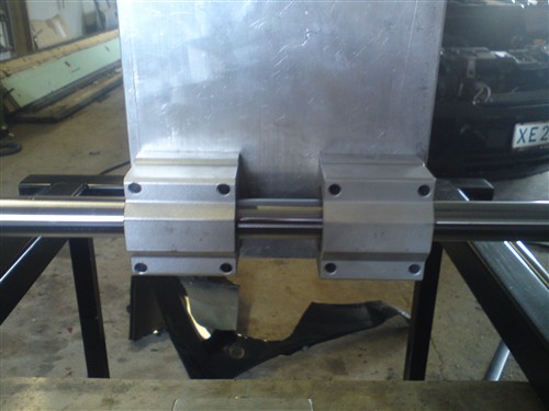

Dine leje bugge skal være monteret sådan i rammen at du kan flytte den en smule.
Først monterer du broen så den kører uden at klemme nogen steder.
Så  monterer du møtrikken i din opstilling på broen og kører broen helt ud i den ene ende og spænder leje buggen her, derefter kører du ned i den anden ende og spænder leje buggen der, nu er du sikker på det kører som det skal.
