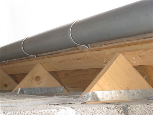

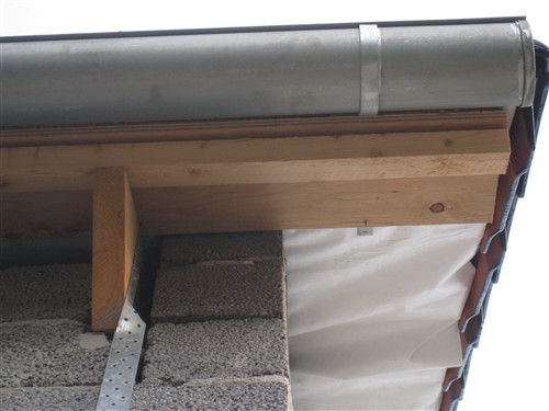

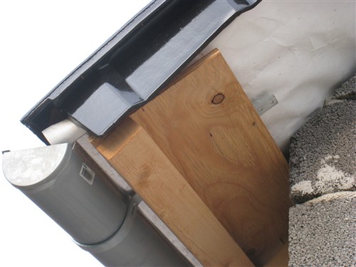

Hermed billeder af udhæng i håb om gode ideer.

Tagfodslægtet er ikke engang smigskåret.
Derudover render din tagfodsplade helt ud, så den faktisk render under underkant på jeres vindskedetegl, så denne skal skæres for udhænget senere hen.
Benyttes banevarer bør denne afsluttes med en tværgående lægte for enden af lægterne, men klemliste mellem lægter og undertag, de har bare foldet undertaget omkring enden på lægterne, og sprunget klemlisten over, så evt. vand i udhænget vil samle sig i folderne, og over længere tid nedbryde dit undertag, og ophobe fugt i lægte enderne.
Det var hvad jeg lige kunne se på de 3 billeder, som kun viser kanten af et hjørne på huset, der er sikkert meget mere at finde hvis man gik lidt mere kritisk til værks.
